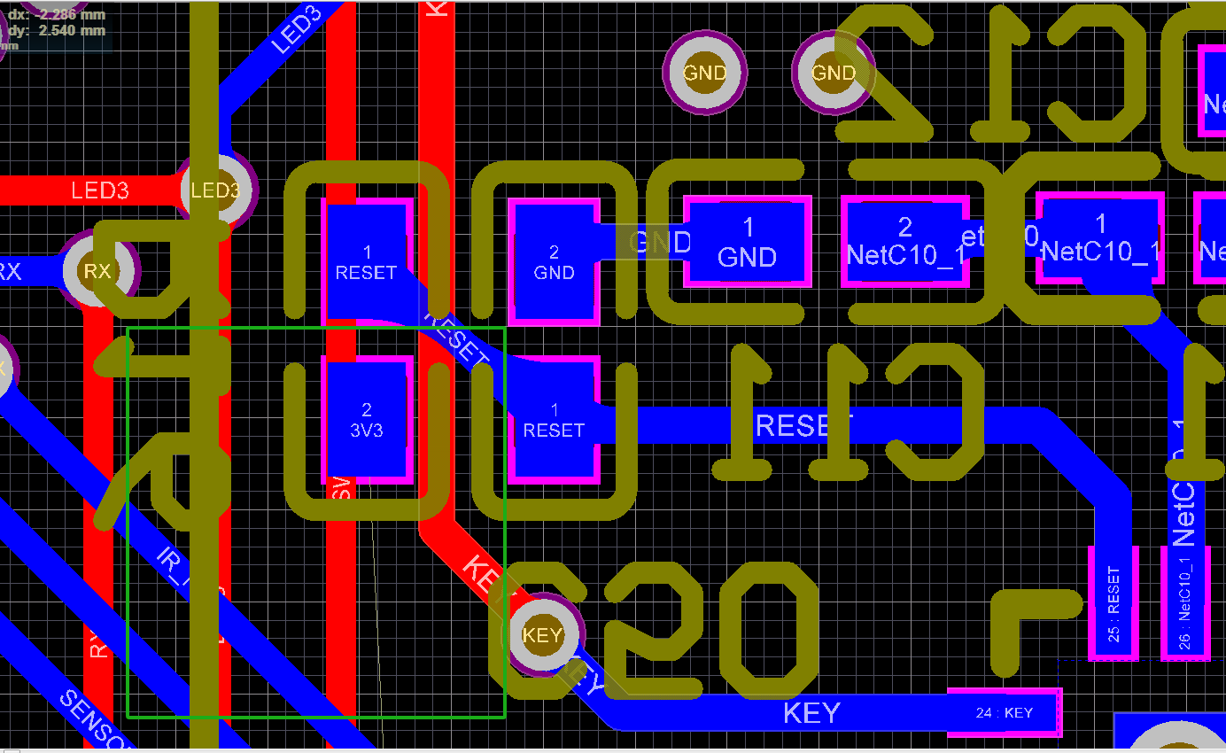

芯片型号: 'TLSR8258F512ET32
请问一下25脚reset应该需要接3.3v,但是没有连接到线,已打20片测试发现也能正常使用。需要跳线吗

你可以看规格书上的参考设计。PIN25是reset管脚,管脚上接一个1uF电容即可,不用额外接电源。
