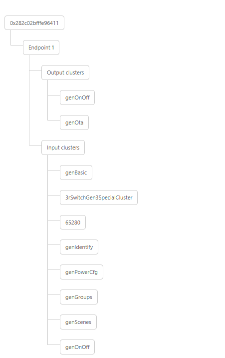

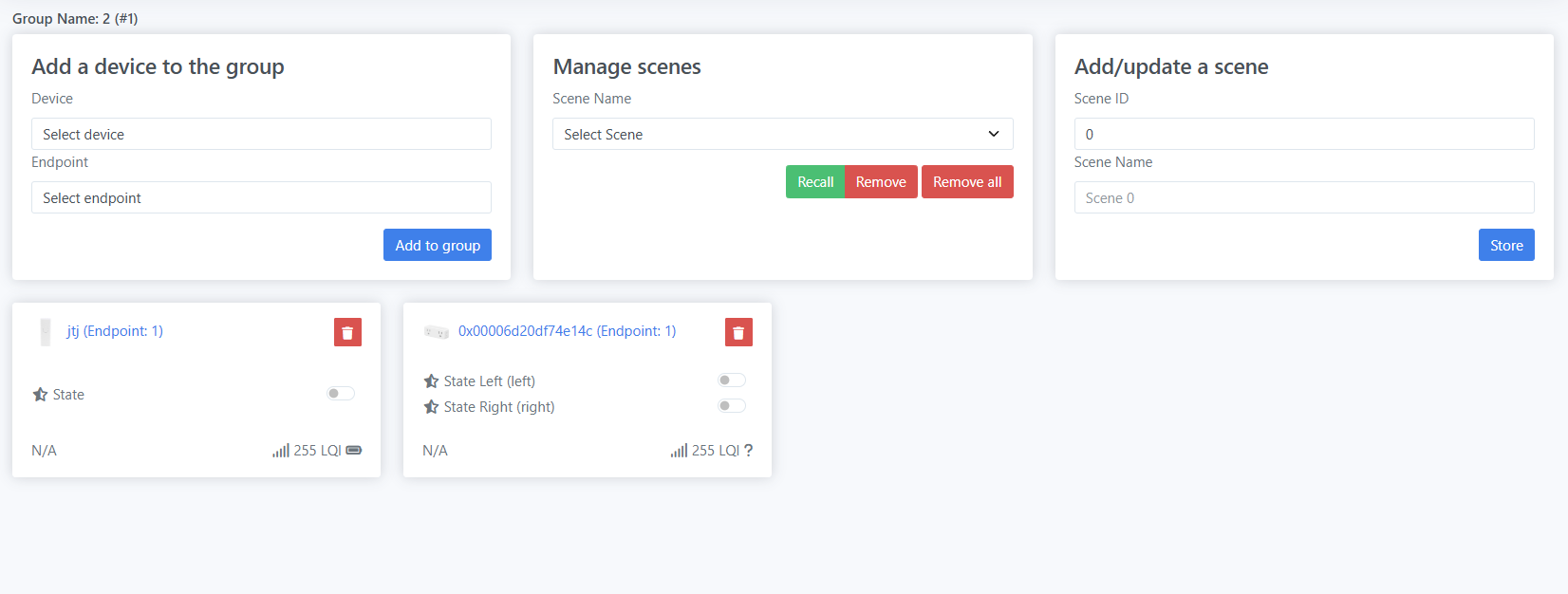

switch加入到z2m的group中,设置scene失败

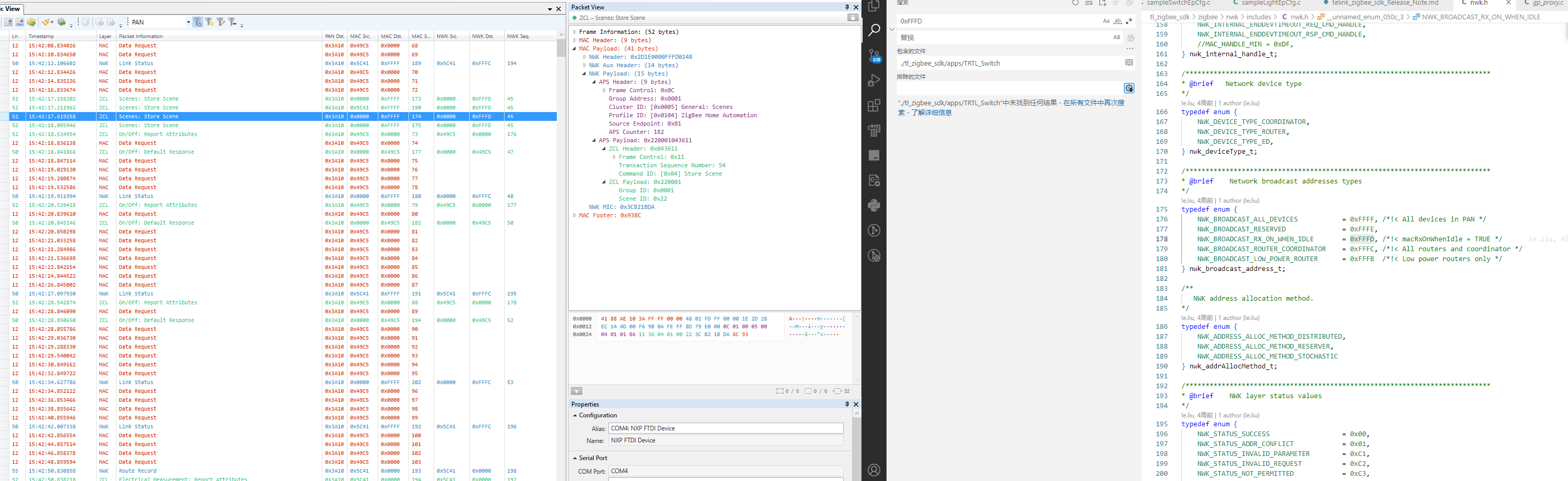

网关发送相关的scene包,不会触发相关的回调函数,这个是否和休眠设备有关系,因为看抓包nwk的地址是fffd,是否需要再group中再添加一个不休眠设备,保存相关信息
