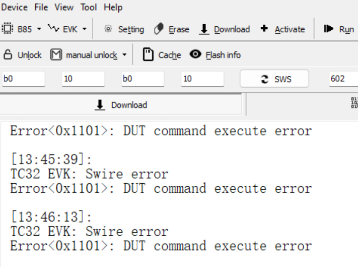

程序烧录不进去?

1、确认burning evk上的3V3、SWS、GND正确连接到开发板上
2、确认BDT上选择的芯片是否跟开发板所对应
3、确认burning evk处于正常连接状态(正常态为上电后四个灯闪烁,随后常亮绿灯),如果状态异常需要重新拔插上电
4、确认开发板上的电源跳线帽是否正常连接

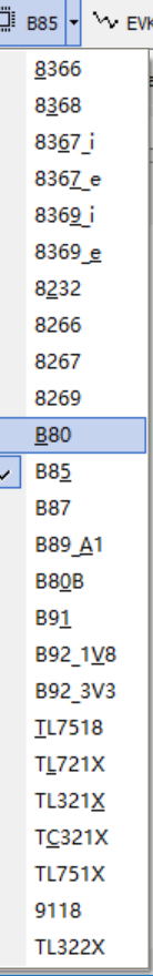

 楼主| 发表于 2025-7-21 19:24:34 | 显示全部楼层 来自 广东东莞
上面没有8258,应该选那一个啊?

发表于 2025-7-22 10:46:51 | 显示全部楼层 来自 上海
选B85是正确的

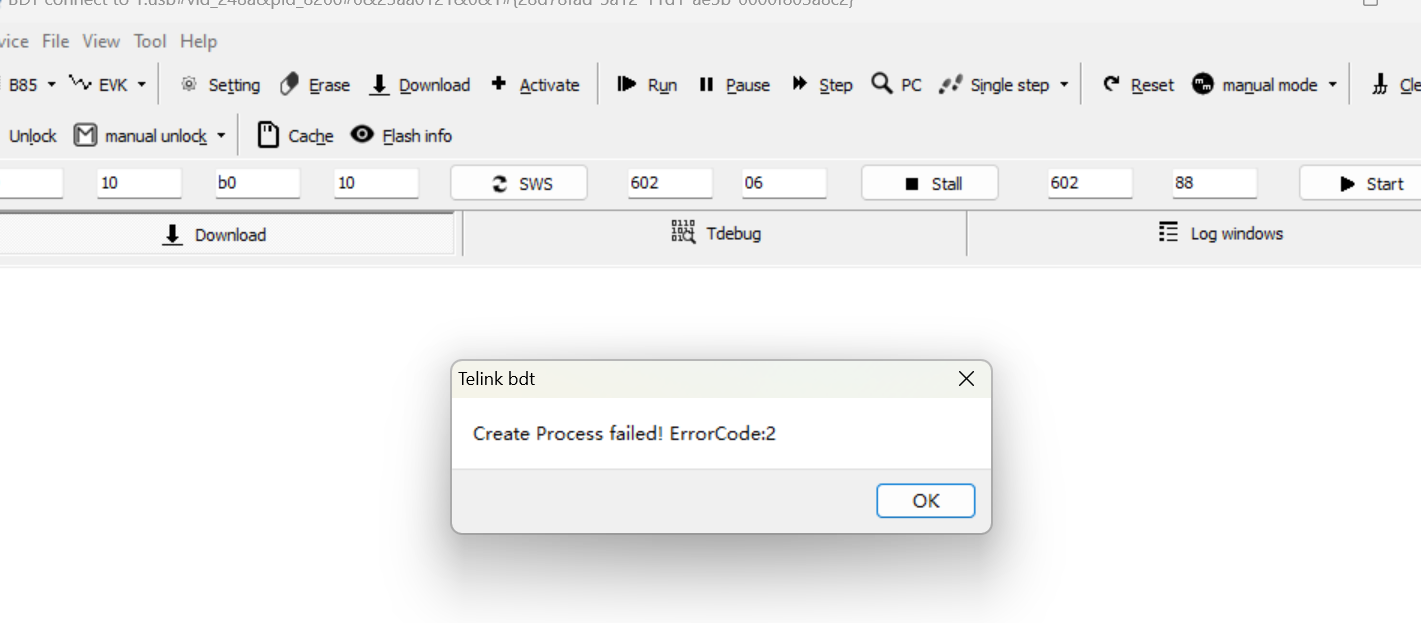

 楼主| 发表于 2025-7-23 13:40:59 | 显示全部楼层 来自 广东东莞
按download 弹出错误对话框,请问大概是什么问题

发表于 2025-7-23 20:36:44 | 显示全部楼层 来自 上海
1、请检查执行文件BDT\\config\\Cmd_download_tool.exe是否存在,如果不存在,考虑重新下载BDT或者重新解压缩BDT压缩包
2、杀毒软件或者360可能会误删除该执行文件或者阻止该文件执行,如果频繁出现此问题需要给BDT添加白名单,或是关闭杀毒软件
