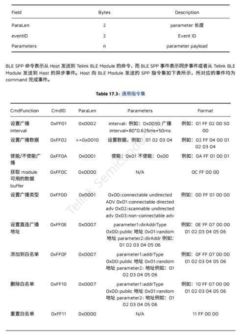

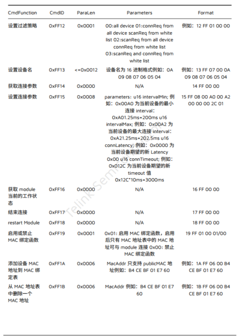

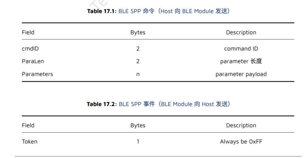

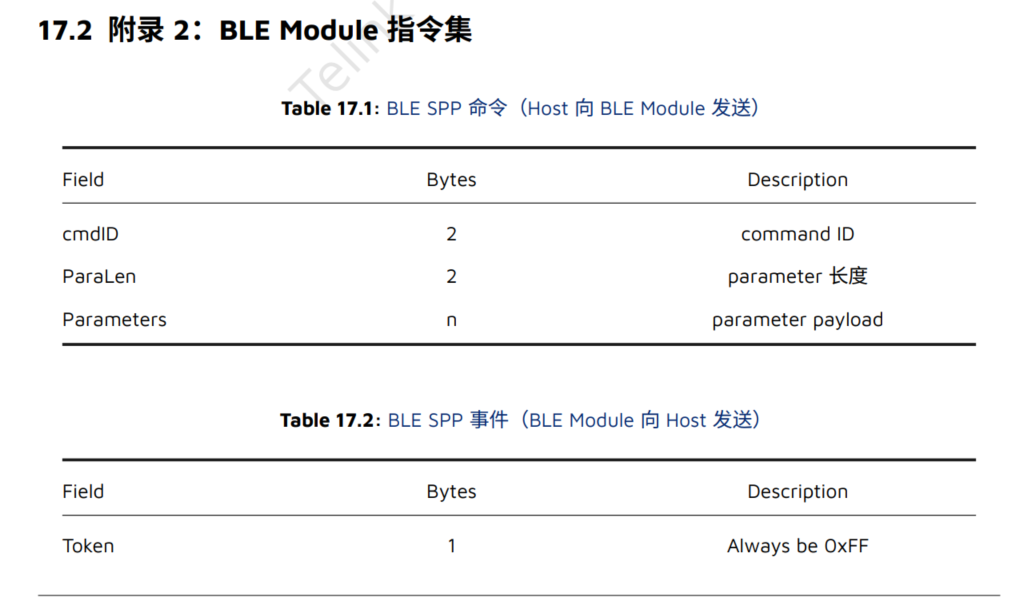

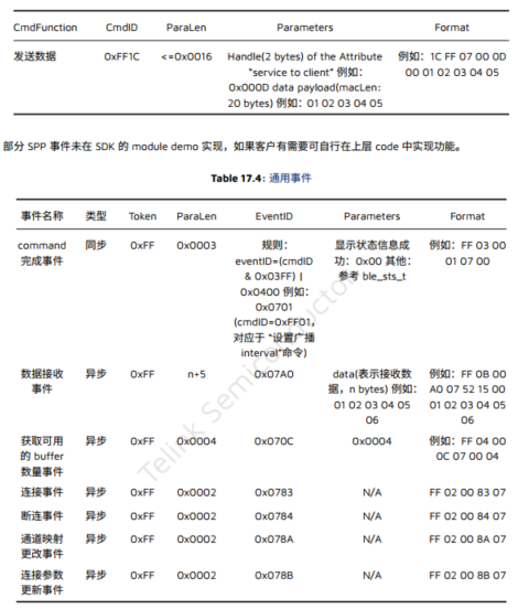

目前新版本handbook会增加这部分描述,但目前尚未发布,可以先参考下图:

发表于 2025-8-20 16:42:37 | 显示全部楼层 来自 上海
收到,正好紧张准备中。如果对于以上提供的指令集有任何疑问,欢迎反馈。
