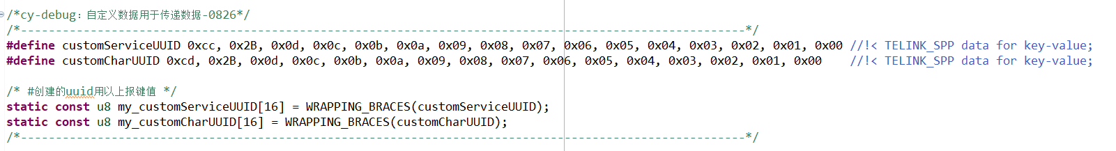

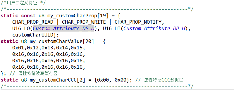

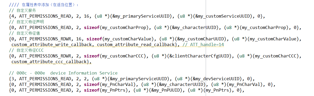

1.在原本的ble_simple例程上删除了有关hid部分的GATT注册,添加了一个新的简单GATT character ,如图:

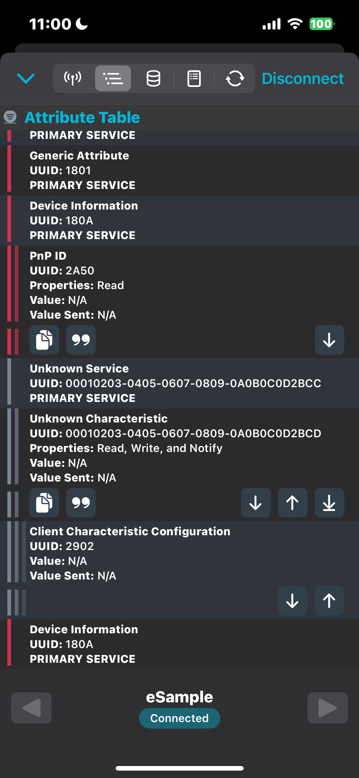

2.使用iphone13+ nrf connect 连接,直接配对连接成功,且已发现新添加的attribute,如图,附带现象为绿灯常亮,红灯连接后常亮

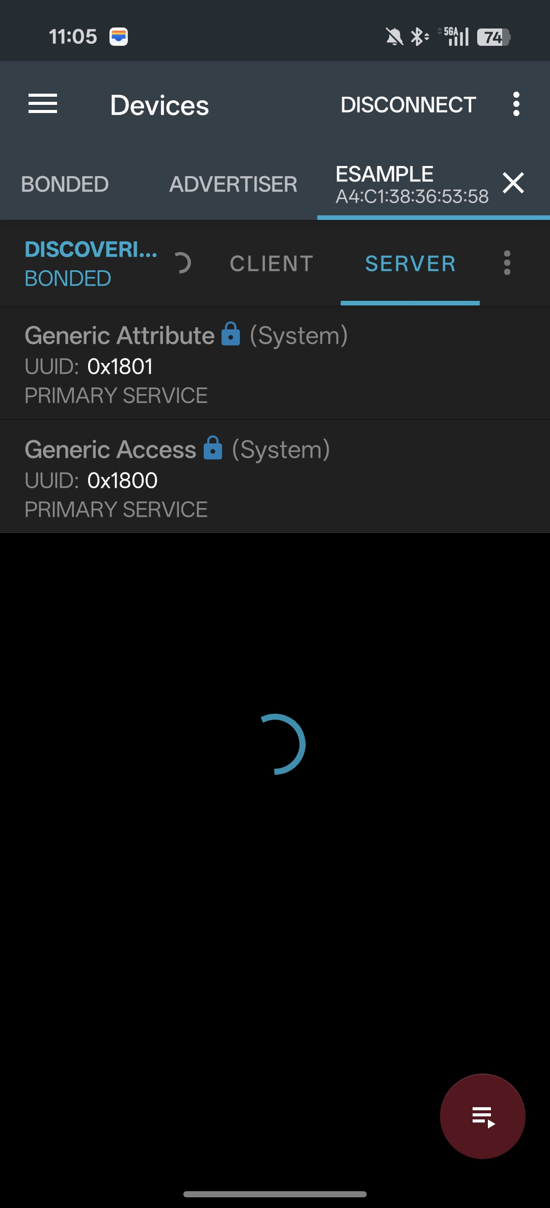

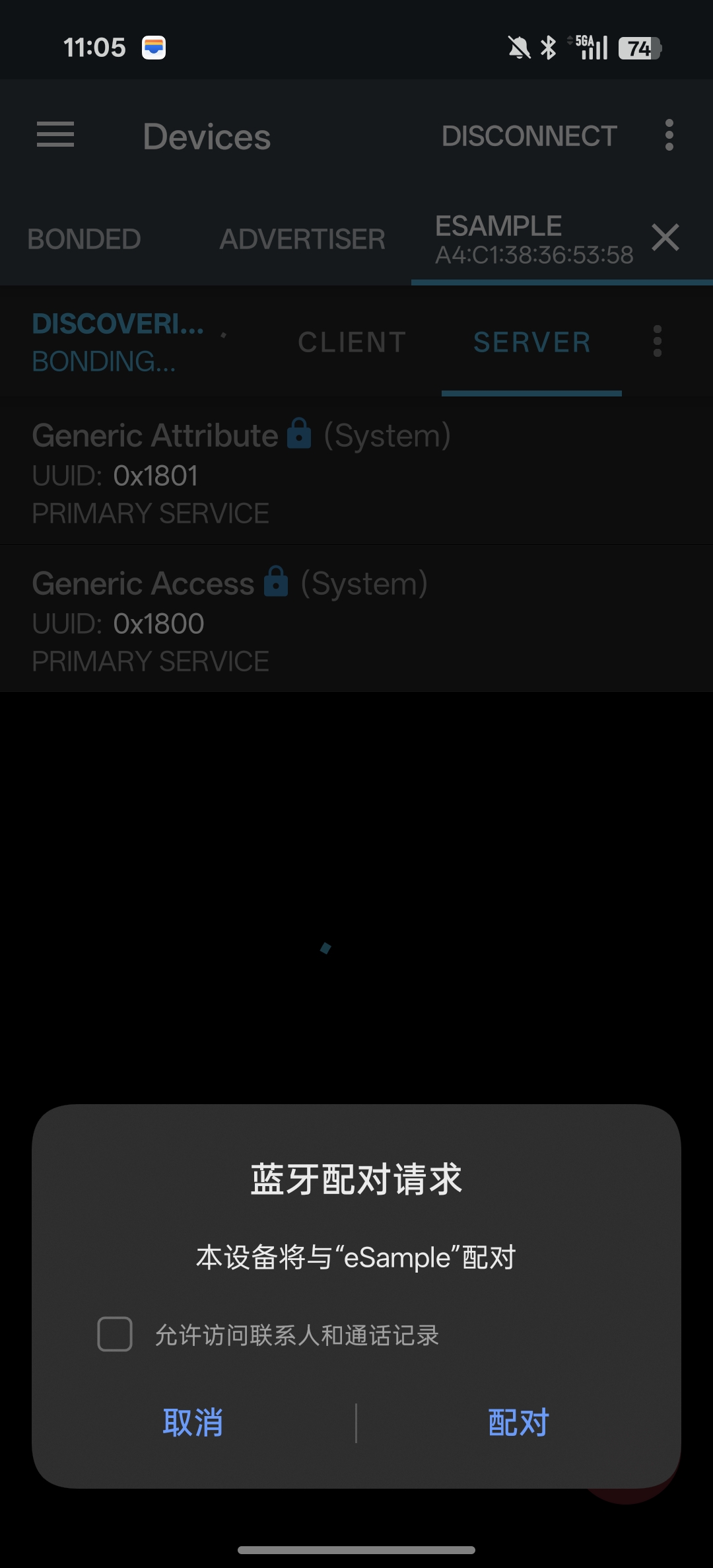

3.使用 oppo reno 13+ nrf_connect 连接,弹出配对请求2次,请求后一直在搜索服务,但是一直搜索不到新加的attribute,如图,附带现象为绿灯闪烁,红灯不亮
Q: 想知道这个是什么原因导致的?是配置问题还是兼容性问题,或者是安卓和ios本身就有这样的差异
