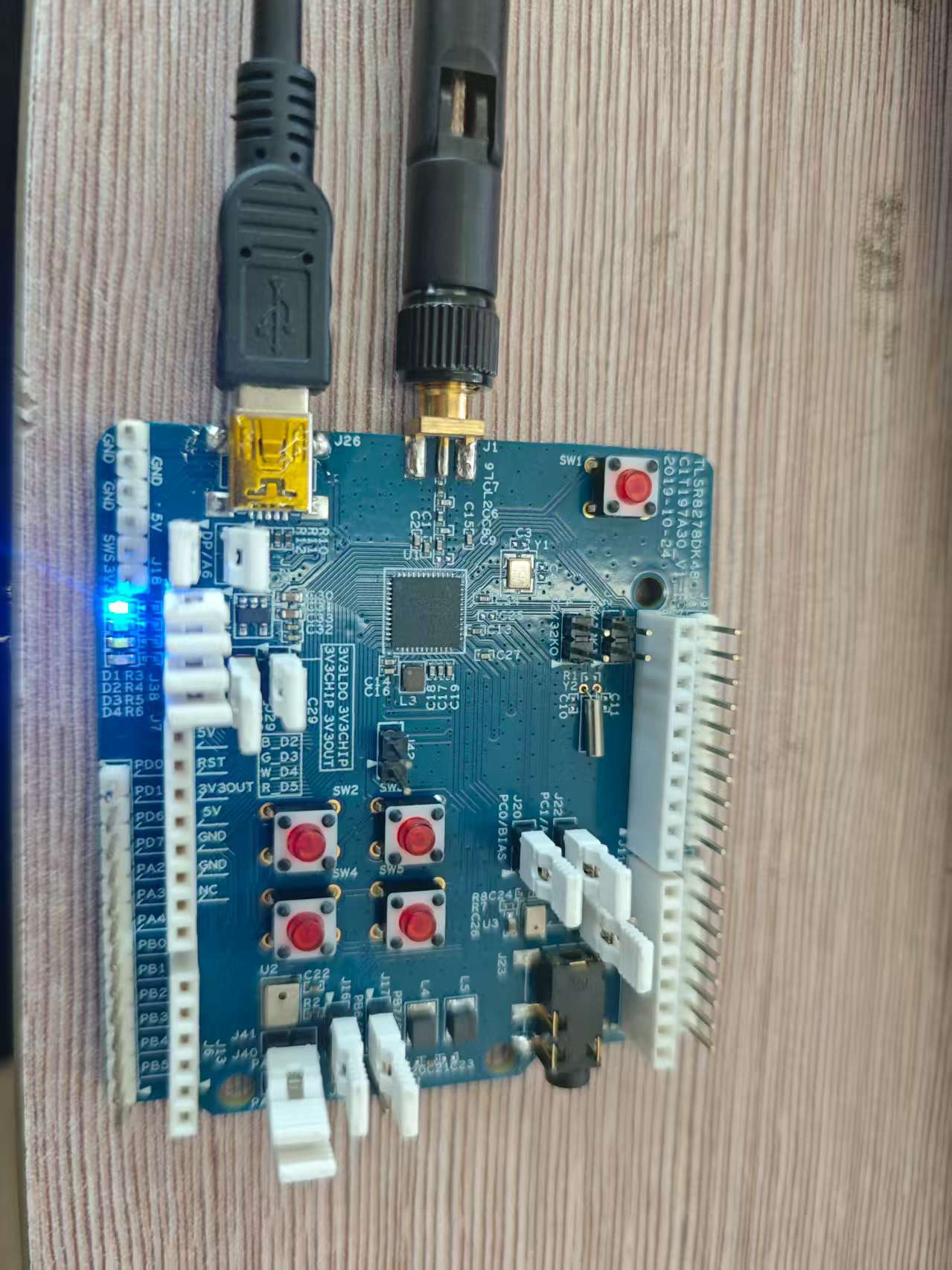

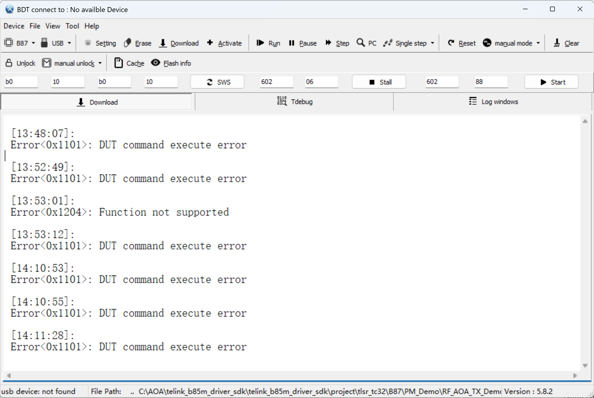

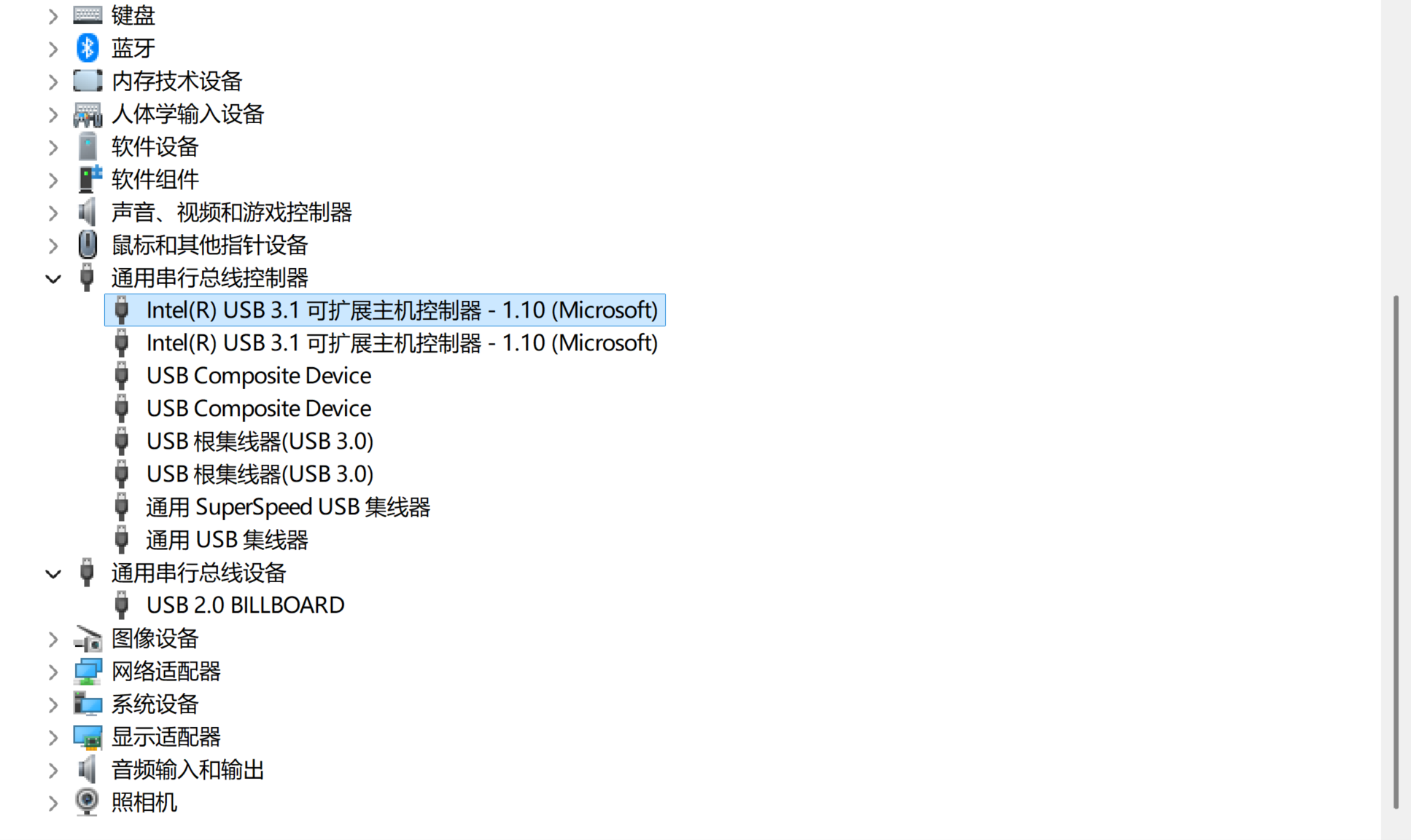

你好,我将程序烧录到开发板后,就无法与BDT通信了,设备管理器里也没有相关的设备,这种情况该怎么解决?

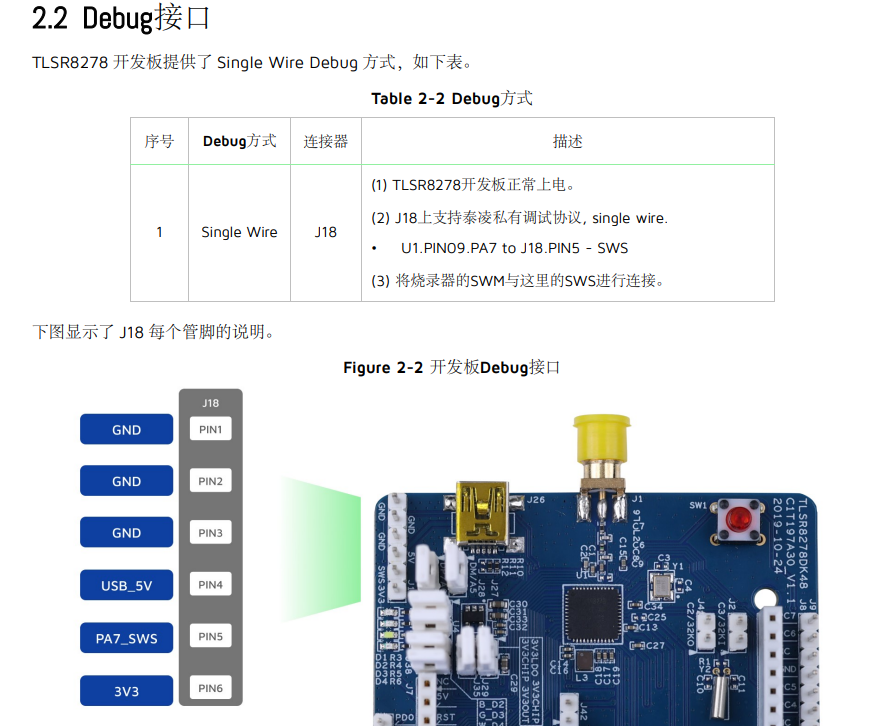

你好,请使用小黑盒连接8278开发板,使用Single wire接线方式(如下图所示)与BDT通信;另外,BDT的模式请选择EVK模式;
8278开发板用户手册可以从官网获取,链接如下:https://www.telink-semi.cn/products/bluetooth-le/tlsr827x

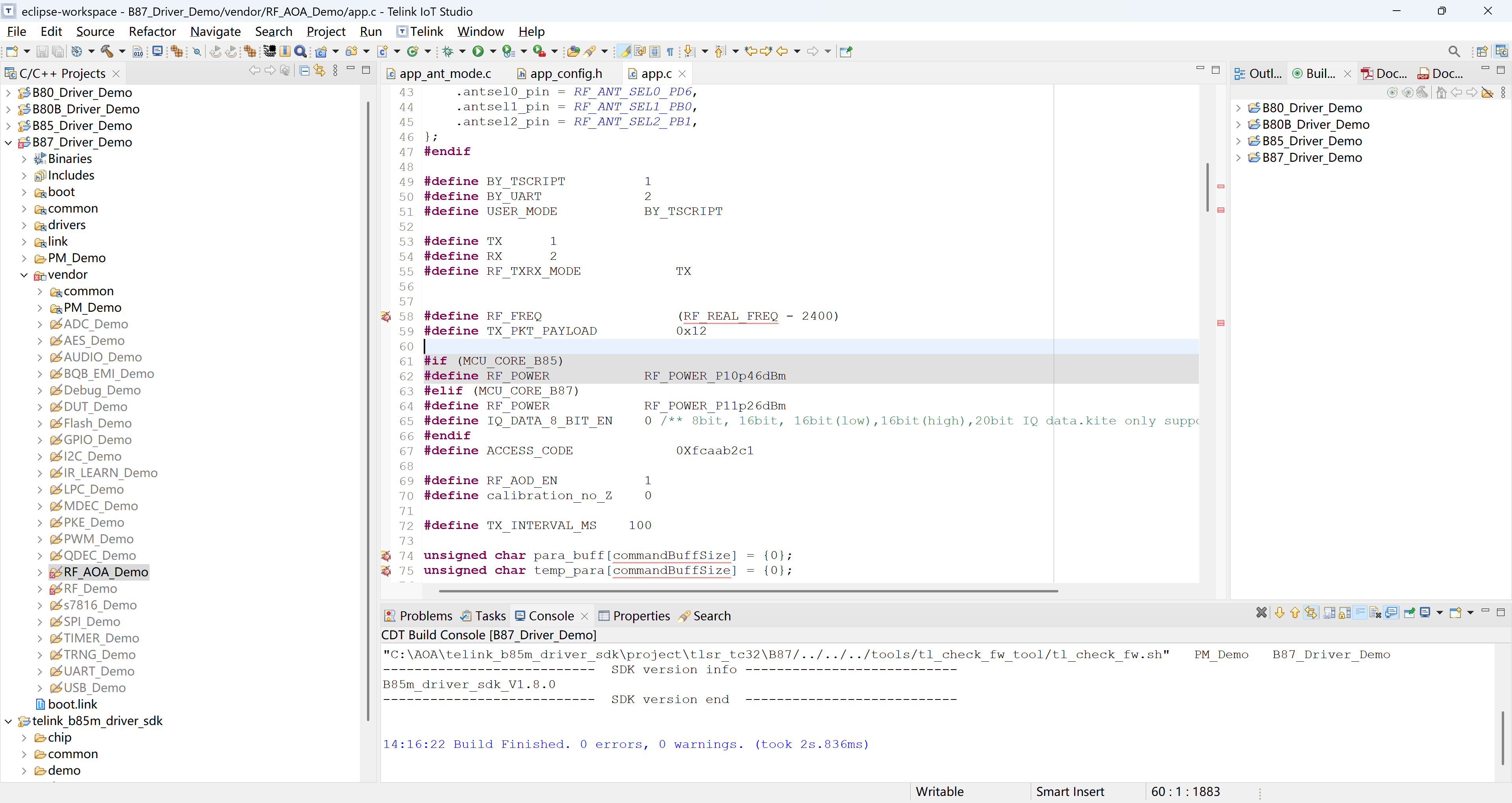

为什么官方将文件“telink_b85m_driver_sdk”编译后C:\Users\shibi\Pictures生成的bin文件烧到开发板内,就无法识别usb设备了?需要配置什么吗?为什么IDE内的文件夹有些是灰色的?
