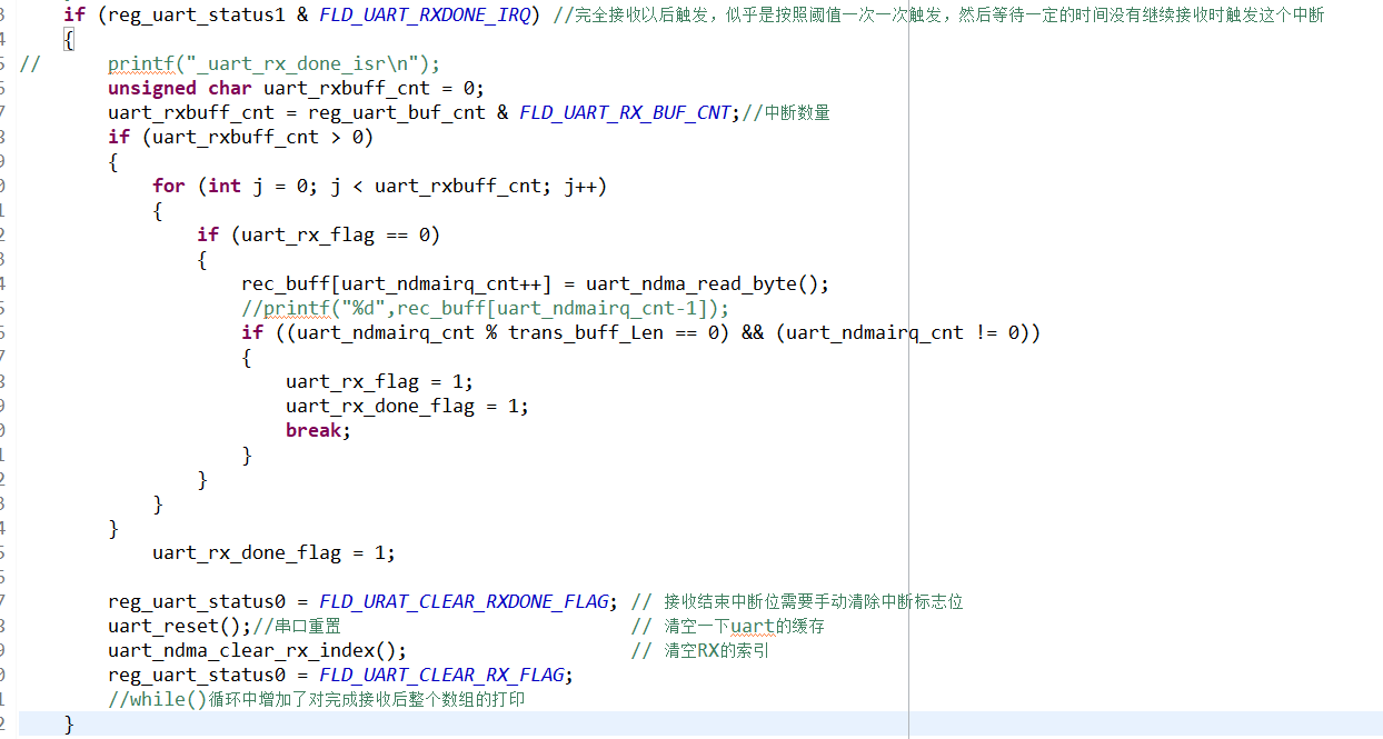

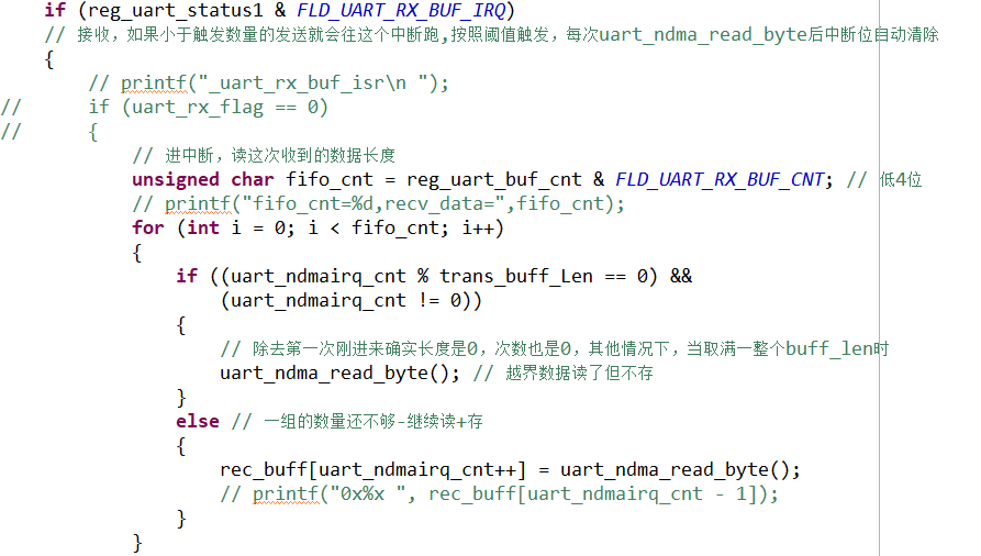

参考uartdemo,在mainloop中增加了下图的代码,主要的修改内容
1.修改原本demo中定长的接收逻辑,原本是接收满指定长度,再置位uart_tx_done_flag,现在取消了uart_rx_flag直接等待rx_done中断结束就置位uart_tx_done_flag,以此实现任何长度接收后触发几次阈值中断接收存储数据,然后完全接收后置位触发接收结束逻辑
2.按照现在的逻辑进行测试,发现如果接收长度只能到达255最大长度,如果是256就会异常

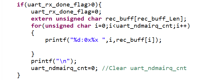

3.目前main_loop中只是打印接收的数据,这个printf依然是SDK提供的软件打印API,产生的异常现象是一直在打印
想请教,这个问题是什么原因,能否给出一些调试的思路

rx_done 中断是隔一段时间没有接收到数据之后产生,相当于一包数据接收完了
