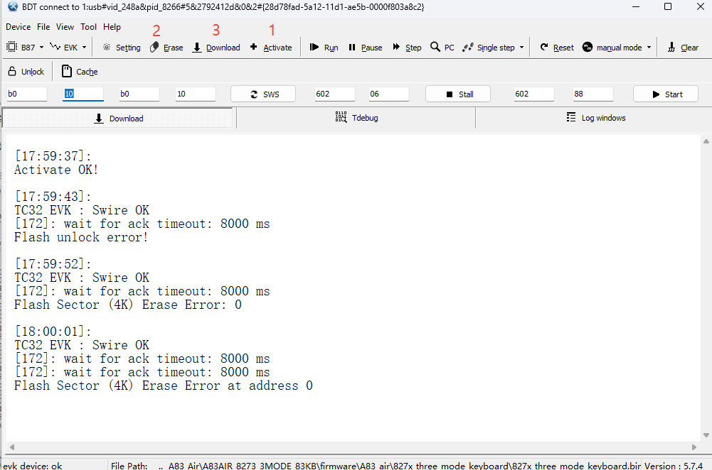

[BDT] 烧录空片失败,是否是硬件问题

1、尝试在官网下载最新版BDT(V5.8.5)并升级Burning EVK固件至最新版本(Firmware_v4.8)后再试一下
官网链接:https://www.telink-semi.com/development-tools
2、如果在erase flash时显示wait for ack timeout,此时连续点击PC按键观察PC指针是否在正常变动,如果PC指针不动,则core运行异常,需要检查板子硬件
