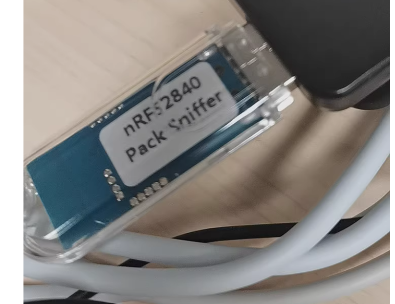

十分感谢,不好意思我可能描述的不准确,我再描述下;
目前我有一个ble4.0的蓝牙指控slave设备,还有一个ble5.2的蓝牙耳机从设备,这两个设备我用nrf sniffer搭配wireshark都搜索不到mac地址找不到设备;
而使用tc321x的开发板作为slave时,就可以使用nrf sniffer搭配wireshark搜到tc321x的mac地址找到设备;
说明我另外两个slaves设备的广播没搜到,而tc321x slave的广播被嗅探器搜到了;
目前怀疑是因为sniffer只支持ble4.2和ble5.0,导致上面两个slave从设备搜不到,而tc321x slave可以搜到;
而tc321x又是ble5.4的协议;
所以想请问下,这是不是因为tc321x是多模芯片,导致他能以ble5.0的协议栈被搜到呢?
那么,这是不是因为不同版本的蓝牙协议广播的方式有什么区别吗?而tc321x能以多种ble版本进行广播所以才能被sniffer搜到?
另外感谢答主的解答,我了解了一下广播包类型;还想请问下不同的广播包类型sniffer会搜不到吗?
谢谢;

 楼主| 发表于 2025-9-10 16:54:54 | 显示全部楼层 来自 广东深圳
TL_SW 发表于 2025-9-9 14:03
蓝牙分为 BR和BLE,你需要先确认你使用的sniffer可以抓的是BR 还是BLE,他们两个的协议是不一样的。你的问 ...
好的,谢谢;
我的sniffer是抓BLE的;是nordic的nrf52840 sniffer;
这个可能是由于nrf52840的sniffer+wireshark只能抓广播包,抓不到HCI和GAP,GATT的数据;
我暂时还不确认是因为它没这个功能抓不到,还是因为我不会配置环境抓不到;
请问你知道吗?谢谢;
