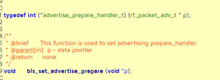

 楼主| 发表于 2024-8-24 16:20:37 | 显示全部楼层 来自 上海
使用这个回调可以统计adv event触发次数。这个回调会在每次adv event开始前触发一次,客户在回调里面增加次数即可。图上的是回调函数原型和注册API
发表于 2025-1-9 11:34:34 | 显示全部楼层 来自 中国
这个怎样在app.c的user_init_normal 中去注册这个和使用回调函数?

 楼主| 发表于 2025-1-9 16:48:08 | 显示全部楼层 来自 上海
调用bls_set_advertise_prepare(回调函数)注册即可,其中回调函数需要符合advertise_prepare_handler_t函数指针的定义。
