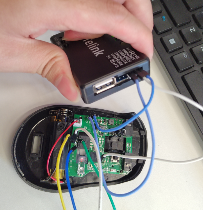

设备上SWS 接到 SWM
设备上GND 接到 GND

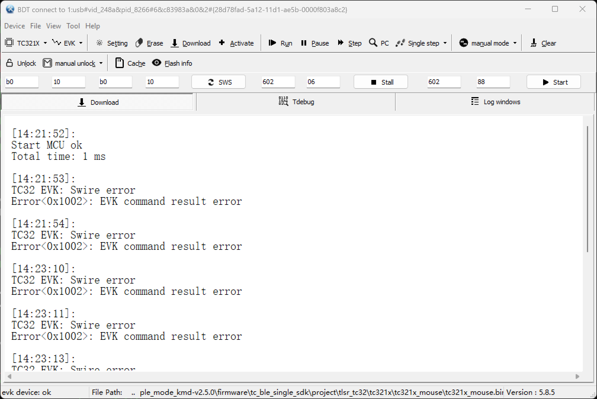

点击START按钮后点击SWS按钮后一直提示这个错误

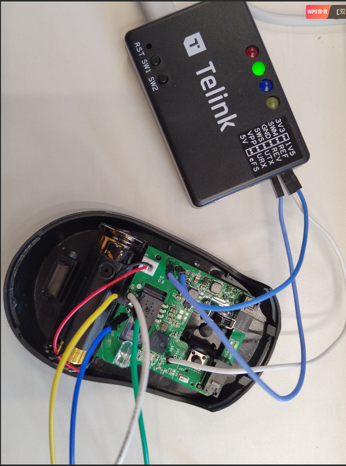

发表于 6 天前 | 显示全部楼层 来自 上海
可以把当前您这边DUT 与烧录器连接图上传一下方便确认是否存在硬件连接错误。

 楼主| 发表于 6 天前 | 显示全部楼层 来自 上海
TL_SP 发表于 2025-10-22 16:24
可以把当前您这边DUT 与烧录器连接图上传一下方便确认是否存在硬件连接错误。 ...
设备连接的图片贴到了提问里
we_6813418573 发表于 2025-10-22 16:39
设备连接的图片贴到了提问里
1、检查下REF和REV 是否有短接。
2、当前测试的鼠标里面是否有程序,目前遇到的问题是sws 不通影响到后序烧录了?
若是,可以点击Activate 然后在进行烧录。
3、若是debug 出现的问题,可以提供bin以及lst 文件,并描述当前BDT工具操作流程。
