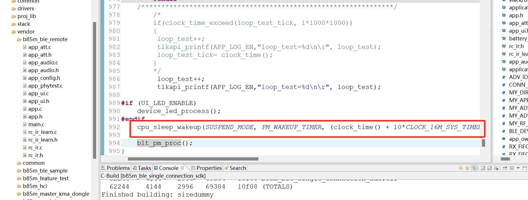

B85 但连接SDK,SDK_v3.4.2.4 ;验证了一下,在loop里面调用休眠定时唤醒之后softime 就无法运行;softime不能这么用嘛,还是哪里需要特殊设置。不单独调用cpu_sleep_wakeup接口,softime 没有问题。

不能这样使用。softtimer是用在连接态和广播态定时唤醒执行任务的,idle态用户上层自行把控睡眠时间。
