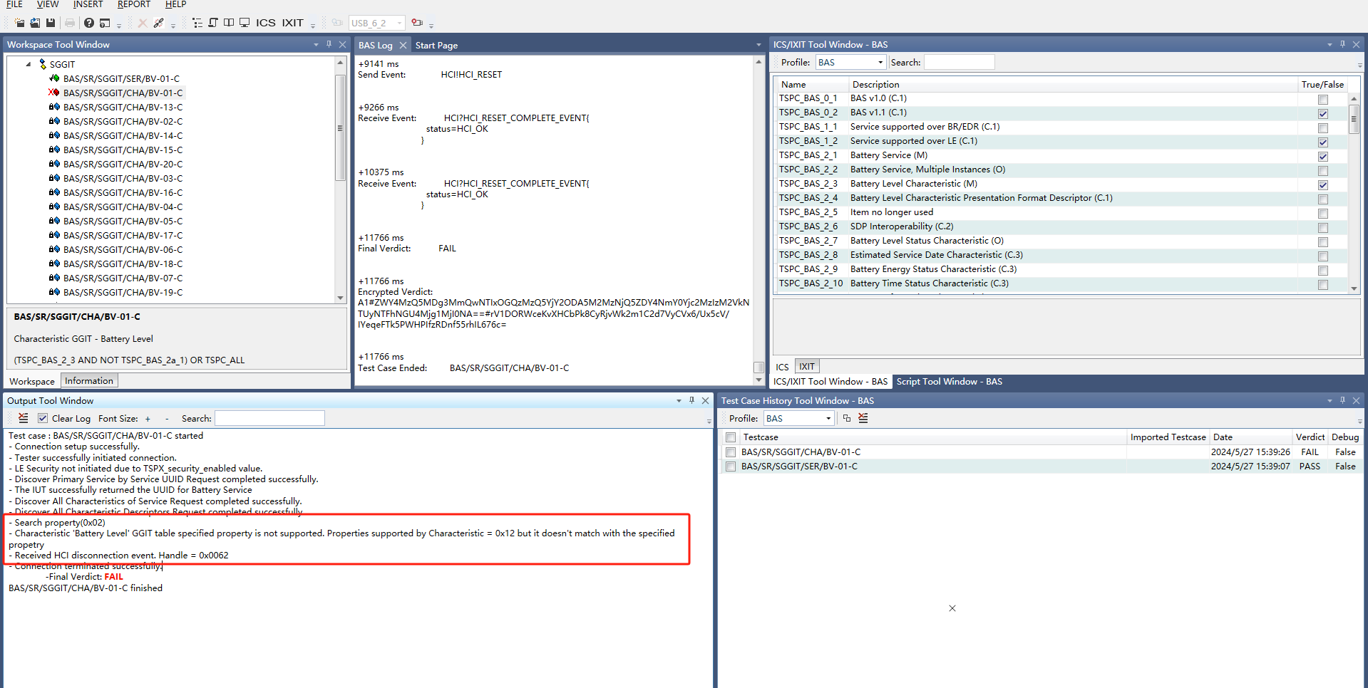

bat 的profile 测试fail,这个大概是啥原因呢

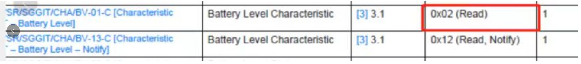

profile的test就是跟配置有关的,有时候需要你触发一个行为,有时候需要你修改属性,所以会出现很多需要UI人工参与和互斥的case,不能要求一个bin文件pass所有case。
如图上所示,这两个case其实是互斥的 上层改一下ATT权限就行
