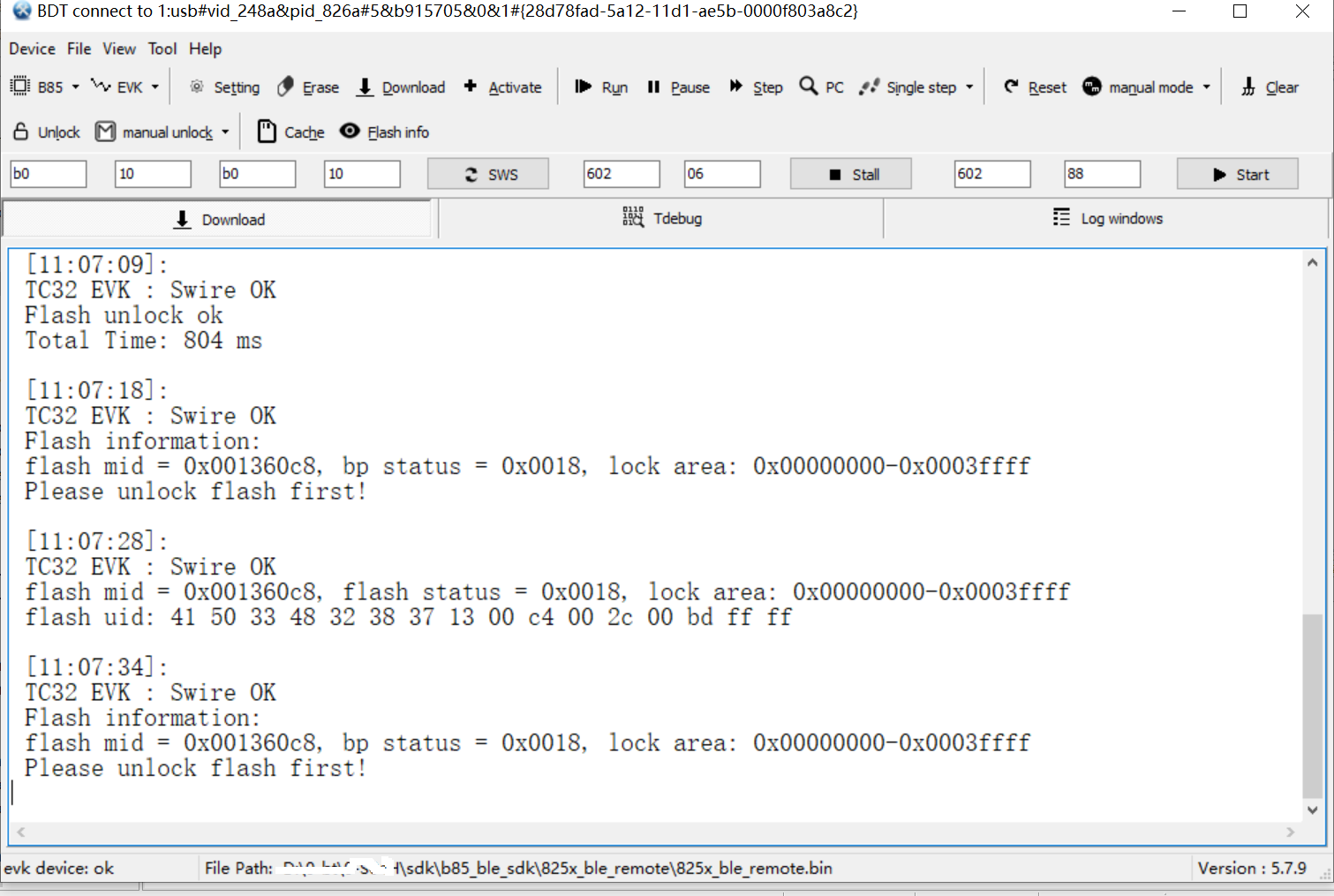

第一次1下载是可以的,第二次下载就出现这个问题
无法unlock
无法unlock

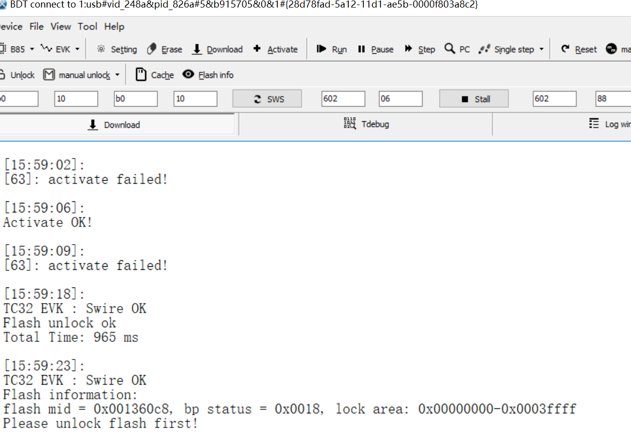

你好,你可以试一下点击Active后再点击unlock
还是一样,显示unlock已经成功,但是下载的时候显示还是lock的,有其它方法可以解锁吗?
