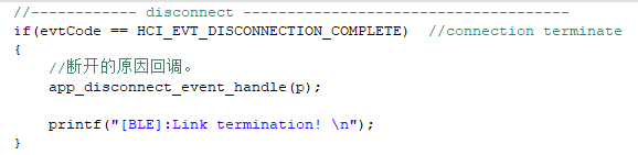

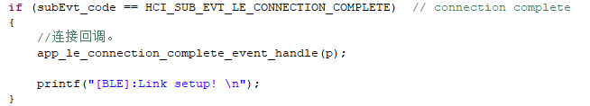

我在app_controller_event_callback的连接事件和断联事件中都添加了连接相关信息打印。

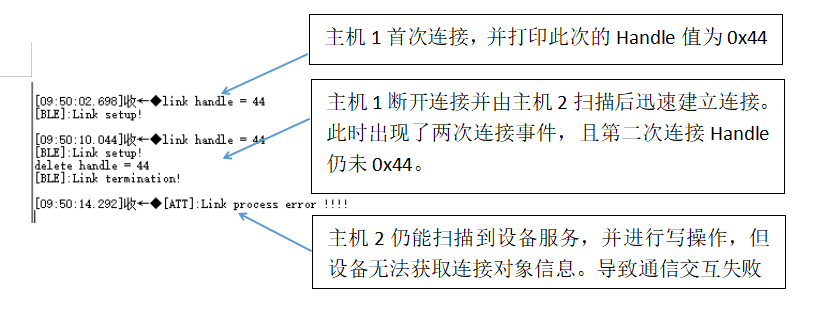

下图是复现时的日志。

发表于 2025-1-2 16:19:04 | 显示全部楼层 来自 上海
在只配置一个ACL peripheral(SLAVE_MAX_NUM = 1)的情况下,可以尝试使用如下方法,在app_le_connection_complete_event_handle()关闭广播blc_ll_setAdvEnable(BLC_ADV_DISABLE),在app_disconnect_event_handle()打开广播blc_ll_setAdvEnable(BLC_ADV_ENABLE)。
