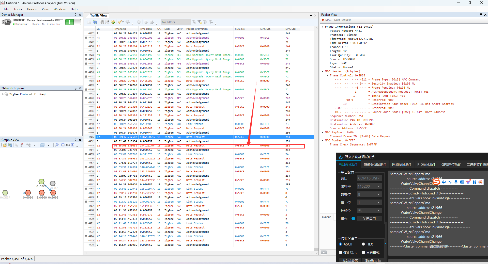

 楼主| 发表于 2024-12-26 10:50:44 | 显示全部楼层 来自 湖南
TL_YB 发表于 2024-12-25 17:50
当然可以。Poll Control的Check In就是一个周期事件。
感觉抓不到poll_ctrl的,只有data request 我在网关如何去拿到这个data request的数据呢

发表于 2024-12-26 19:03:54 | 显示全部楼层 来自 上海
从代码可以看出,你需要往终端的check in interval属性写一个值去触发poll control check in。
static void sampleSensor_zclWriteReqCmd(u16 clusterId, zclWriteCmd_t *pWriteReqCmd)
#ifdef ZCL_POLL_CTRL
        u8 numAttr = pWriteReqCmd->numAttr;
        zclWriteRec_t *attr = pWriteReqCmd->attrList;
        if(clusterId == ZCL_CLUSTER_GEN_POLL_CONTROL){
                for(s32 i = 0; i < numAttr; i++){
                        if(attr[i].attrID == ZCL_ATTRID_CHK_IN_INTERVAL){
                                sampleSensor_zclCheckInStart();
                                return;
#endif
