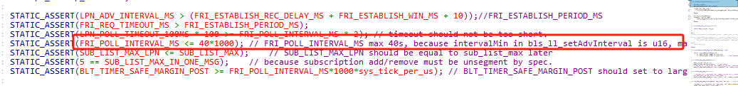

按照spec规定,poll超时时间最大是96h,所以poll interval的最大时间也是96h,客户想要设置成5min是可以的;
目前程序现有的计时方式限制了poll interval时间最大为40s,如果想要设置成5min需要修改计时方式,目前程序没有做这个处理。如果40s内可以满足的话,可以直接把BLT_TIMER_SAFE_MARGIN_POST改成40s就可以

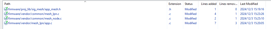

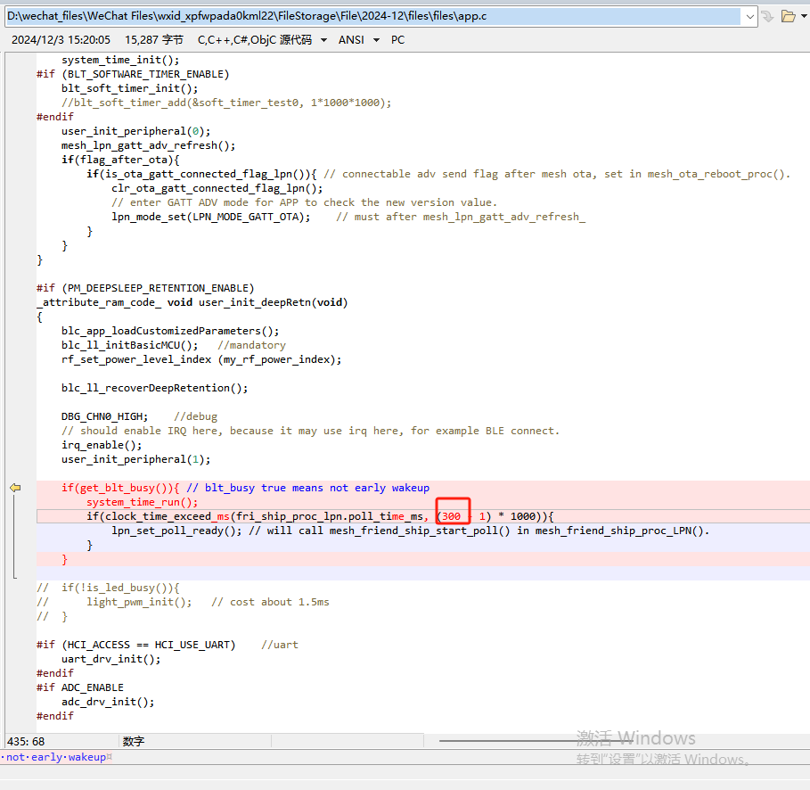

发表于 2024-12-3 15:49:13 | 显示全部楼层 来自 广东深圳
把图片里的这几个文件更新成压缩包里面的。现在的poll interval配置的是5分钟

发表于 2024-12-30 11:33:19 | 显示全部楼层 来自 广东深圳
把文件夹里的文件更新到sdk中,然后用图片的300s 的改动更新掉,改成120s

发表于 2024-12-30 19:23:46 | 显示全部楼层 来自 广东深圳
图片的300s 的改动更新掉,改成1800.
