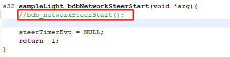

 楼主| 发表于 2025-1-8 16:51:51 | 显示全部楼层 来自 广东深圳
这样可以吧?

 楼主| 发表于 2025-1-9 13:05:14 | 显示全部楼层 来自 中国
我这样操作不行,会导致无法重新加入网关。

发表于 2025-1-17 15:35:20 | 显示全部楼层 来自 上海
demo上电或重启后会进到zbdemo_bdbInitCb(),最终会调用bdb_networkSteerStart()启动搜网。
你可以调整它,按你的应用逻辑决定什么时候去调用bdb_networkSteerStart()启动搜网。
