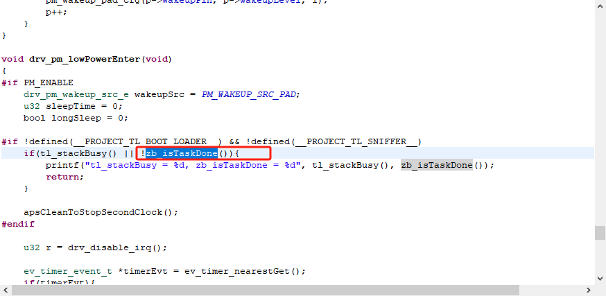

请问开启PM_ENABLE宏后为什么无法正常进入低功耗,检查后发现zb_isTaskDone中一直有任务在运行,如下所示;如何查看当前正常运行的任务?
319
1021
1021
发表于 2025-1-14 09:37:05 | 显示全部楼层 来自 上海
可以检查taskQ_user中的evt回调函数地址,对照bin文件同级目录下的.lst文件,找到相应的函数。
