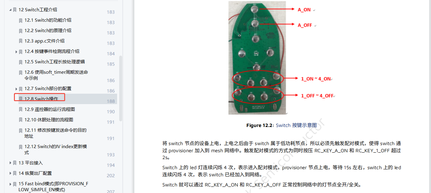

switch工程是上电后默认进入睡眠的,所以你用手机是扫描不到的。代码里默认是用按键唤醒,然后才能被手机扫描到。唤醒一段时间后又会进入睡眠。
