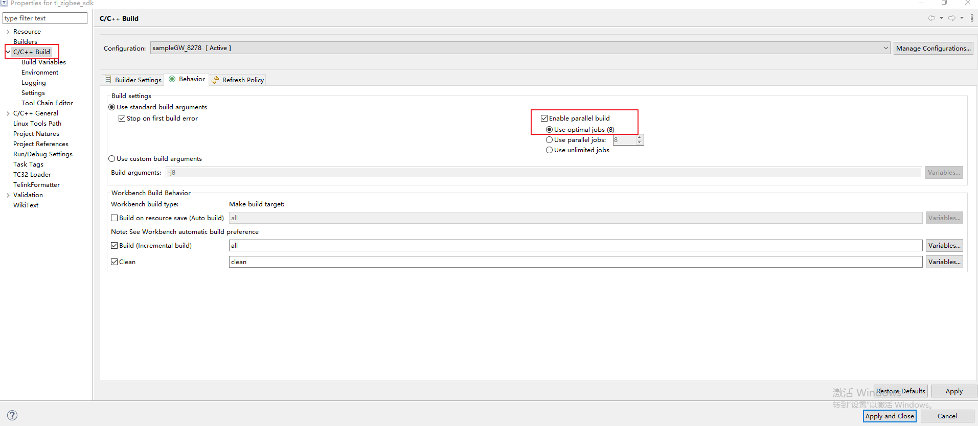

发表于 2025-2-14 13:54:18 | 显示全部楼层 来自 上海

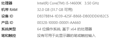

谢谢,按照设置改成了-j20,但是编译还是很慢(试了Telink IDE 1.3和Telink IoT Studio),请问这是什么原因呢?
我的电脑配置如下附件。
在这样的配置下编译Matter SDK也就3分钟左右。而编译telink zigbee需要3~5分钟,请问可能的原因是什么,如何解决?

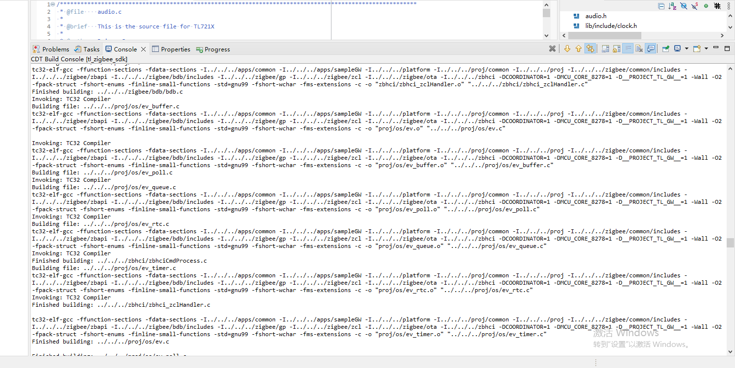

方便发一份完整的 log 过来吗,log 在这个位置

附件为编译时的log文件,麻烦你分析,多谢!

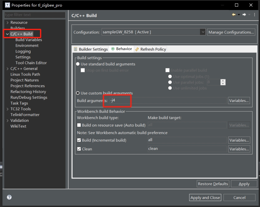

发表于 2025-2-14 17:58:41 | 显示全部楼层 来自 上海
可以直接像下面这样设置试试,看你的 log 确实是多线程并发编译,我这里也复现不到你的问题,如果下面的设置还是无法缩短编译时间的话,麻烦提供一下复现环境,例如你log中使用的工程,我看你log中应该是新建了一个 configuration?
