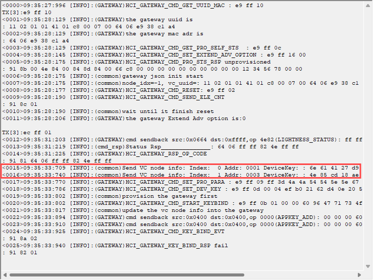

如下图所示,请问红框中的信息发送条件是什么?可以通过什么接口获取信息?

这个是上位机往 网关 dongle 写入节点信息的动作。 出现在:从别的 provisioner 导入 网络数据,即JSON 文件时,或者 上位机识别到 网关 dongle 被执行过 恢复出厂设置时 出现。

请问有什么方法能直接获取到网关内全部已绑定的蓝牙设备的code_address吗?

1.上位机可以从json文件获取。2.网关端可以从gw_node_info[]数组里获取节点的地址列表信息。节点对应的device key可通过get_VC_node_info(u16 obj_adr, int is_must_primary)读取,读取结果在VC_node_info[]中。
