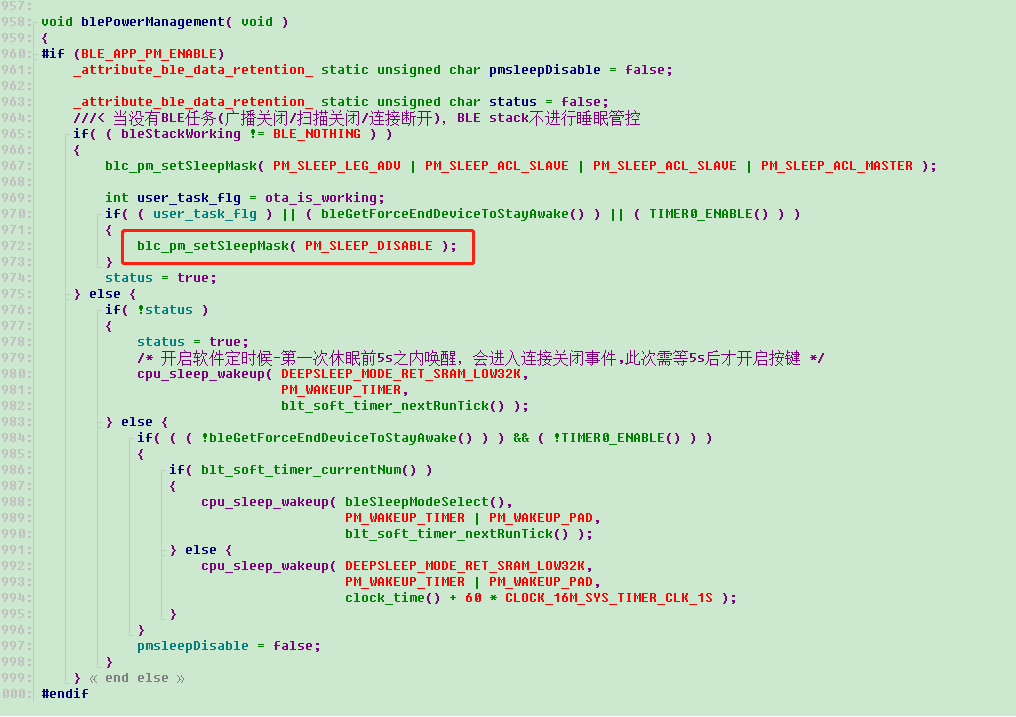

使用 telink_b85m_ble_sdk_V4.0.1.2 版本 SDK  调试低功耗时发现2个问题

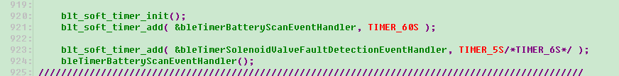

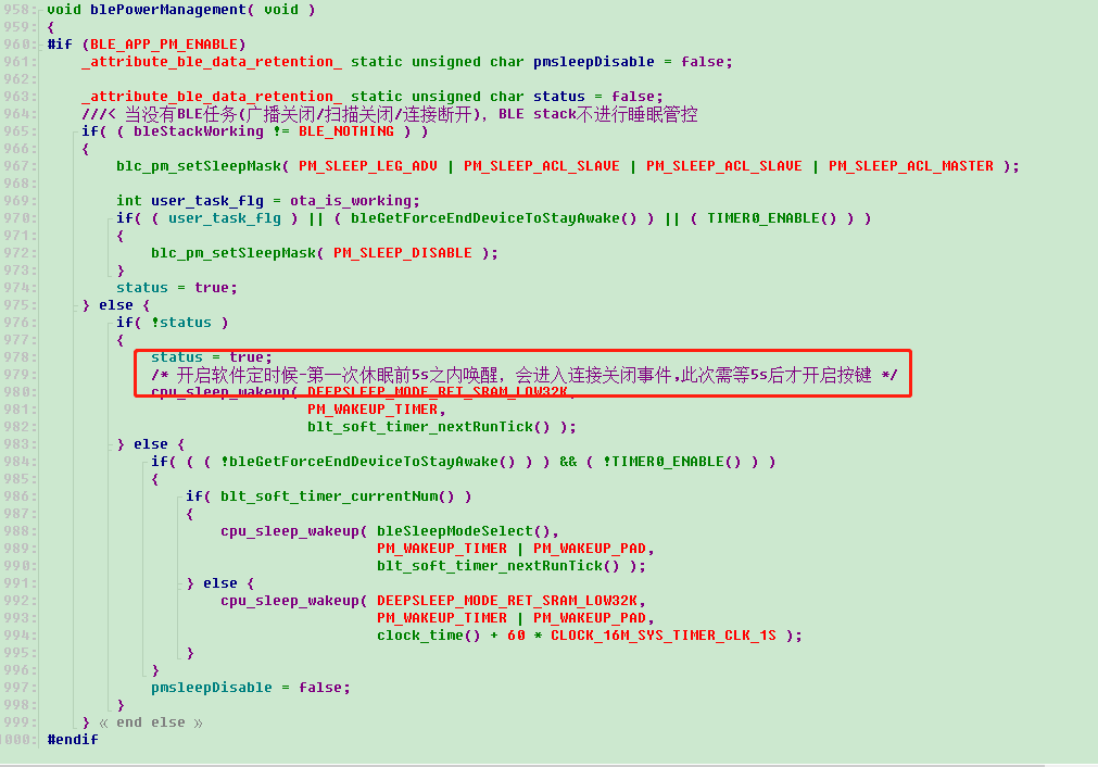

问题1. 为上电初始化软件定时器后,在休眠等待前5s内如果有按键或软件定时器唤醒,协议栈任务会跑到连接关闭事件中去。关掉软件定时器或者第一次唤醒超时大于5s 就不会。请问这个什么原因?
问题2:调用过 cpu_sleep_wakeup 函数深度休眠后,在唤醒开启广播时,如果同时调用blc_pm_setSleepMask( PM_SLEEP_DISABLE ); 该函数,广播帧无法正常发出。
更换telink_B85m_ble_single_connection_sdk_v3.4.2.4 版本SDK 这个问题同样存在

后续测试了几个版本sdk的例程代码,好像是跟 SUSPEND_MODE 有关系。有些情况下没有进入DEEPSLEEP_MODE_RET_SRAM_LOW32K,而是进入了 SUSPEND_MODE ,这个时候就会出现这种现象

问题2. 官网下载了好几个SKD版本都有这种问题。在DEEPSLEEP_MODE_RET_SRAM_LOW32K模式与 SUSPEND_MODE模式来回切换后(某些情况下不想让设备进入DEEPSLEEP模式,每次都需要复位,响应太慢,也不想让设备不休眠,电流太大,所以选择暂时切换为SUSPEND模式。大概几十uA 响应也快),唤醒后设备没有复位动作,没有重新像deepSleep_retention 那种初始化动作。广播就异常发不出来了。感觉像是相关配置参数在SUSPEND_MODE下被重置。

如果用户在应用层自己管控低功耗,必须使用API blc_ll_isBleTaskIdle()查询BLE task为IDLE态之后才能调用API cpu_sleep_wakeup()。
* @brief      this function checks whether the Bluetooth stack task is IDLE
* @param      none
* @return     bool, 0:  ble task running
*                   1:  idle
bool blc_ll_isBleTaskIdle(void);
