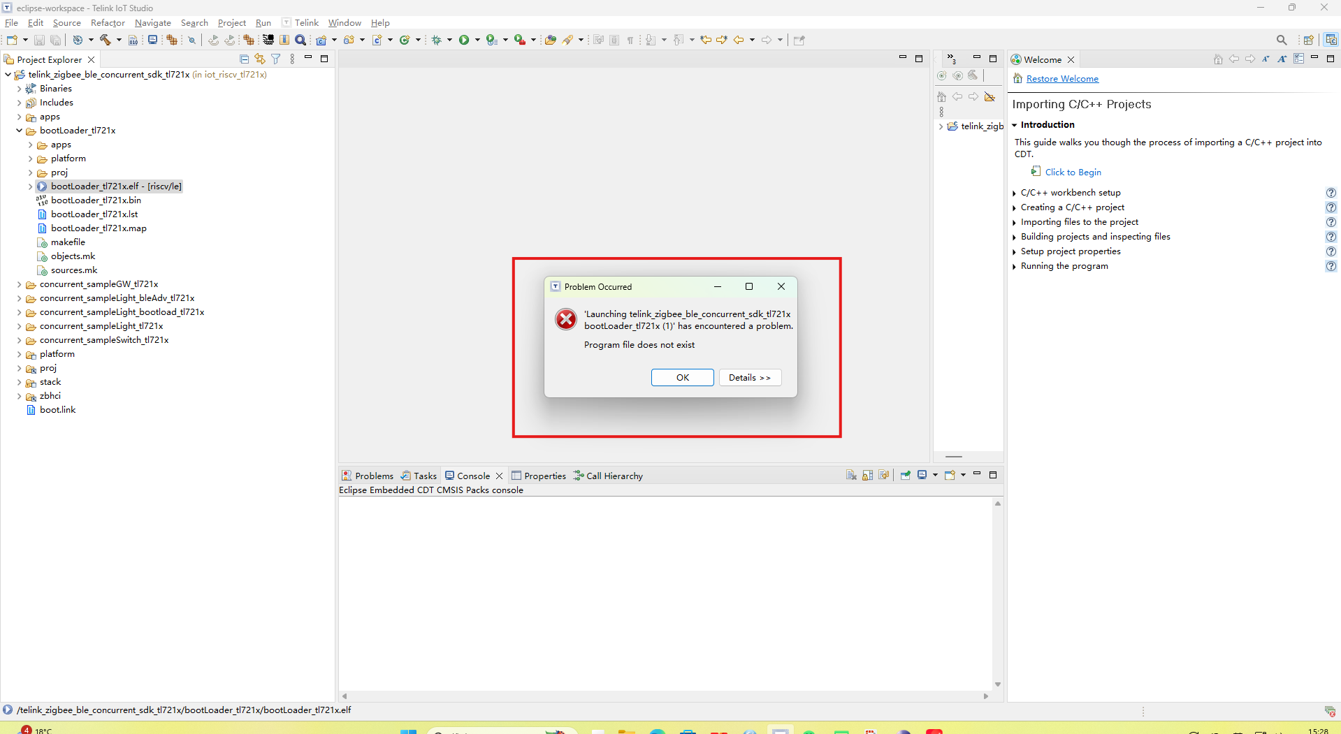

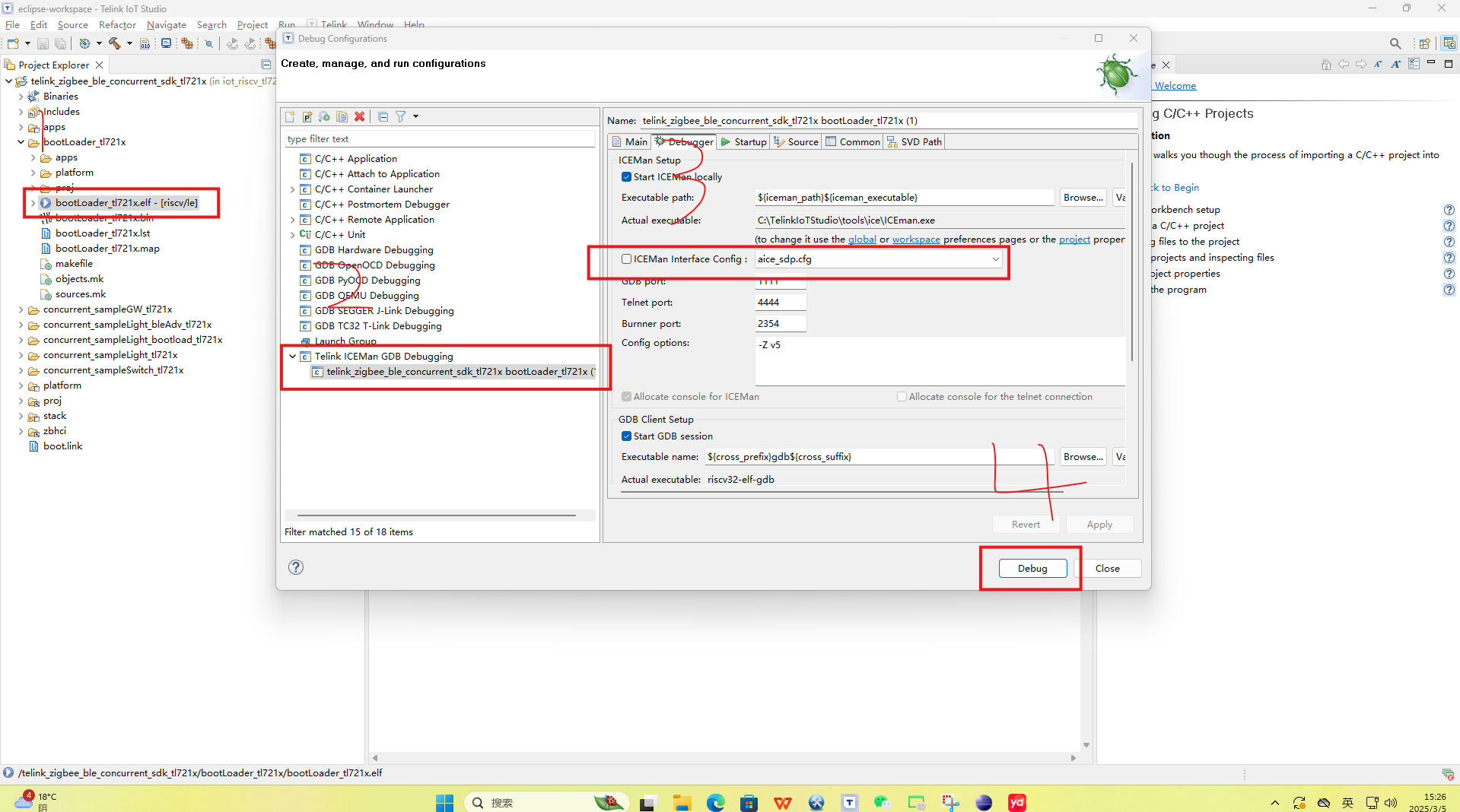

用的芯片是TL7218XE,按照官方文档debug一直报错,有解决办法吗?

你尝试将汇编文件和初始化函数里面的shutdown函数给注释了,在初始化最后一句加上使能RC24M(jtag 控制mcu reset后,mcu时钟源来自rc24M,但rc24M时钟在初始化期间被关闭了),就可以正常调试了
