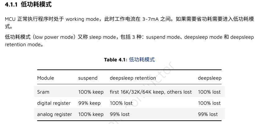

按照官方数据手册,我在使用b85m_demo开发低功耗程序中。发现进入deep sleep (非retention)时,Sram的数据并没有丢失。定义的全局变量值仍然在唤醒后维持着和唤醒前一样的数据内容。这个是怎么回事呢?不是说进入deep sleep后数据会100%丢失吗?请教一下。 image.png

设备功耗是有降低的。虽然更新过连接参数,但是不使用低功耗时大约几个mA,进入低功耗为几百uA

根据我自己的开发过程,我感觉在多连接的SDK中,单独使用blc_pm_setSleepMask()更像是进入的 suspend mode,而deep sleep在b85m中只有deepsleep retention(16K or 32K)。而要进入deep sleep的话,需要一些宏和API来控制suspend 进入 deepsleep retention的时机,是可以这样理解吗?

请参考https://wiki.telink-semi.cn/doc/ ... oper%20Handbook.pdf    4.2.8 API blc_pm_setDeepsleepRetentionThreshold
