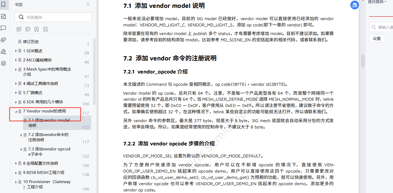

目前已经有一个vendor mode,只是想添加属于自己的opcode的话,可以参考泰凌 SIG MeshSDK 开发⼿册”的第七章节

 楼主| 发表于 2025-3-17 11:44:33 | 显示全部楼层 来自 广东
TL_HSF 发表于 2025-3-14 13:53
目前已经有一个vendor mode,只是想添加属于自己的opcode的话,可以参考泰凌 SIG MeshSDK 开发⼿册”的第七 ...
另外我想问一下,文档里说直接使用现成的,但VENDOR_MD_LIGHT_S和VENDOR_MD_LIGHT_C这些模型ID已经确定好了,如果更改会有什么影响?比如我想到现在VENDOR_MD_LIGHT_S是0x010211,如果改为0x01,行不行,会有什么影响吗
305
1033
1033
发表于 2025-3-17 18:10:16 | 显示全部楼层 来自 广东深圳
命令的格式,你改这个用不了
