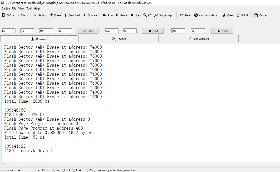

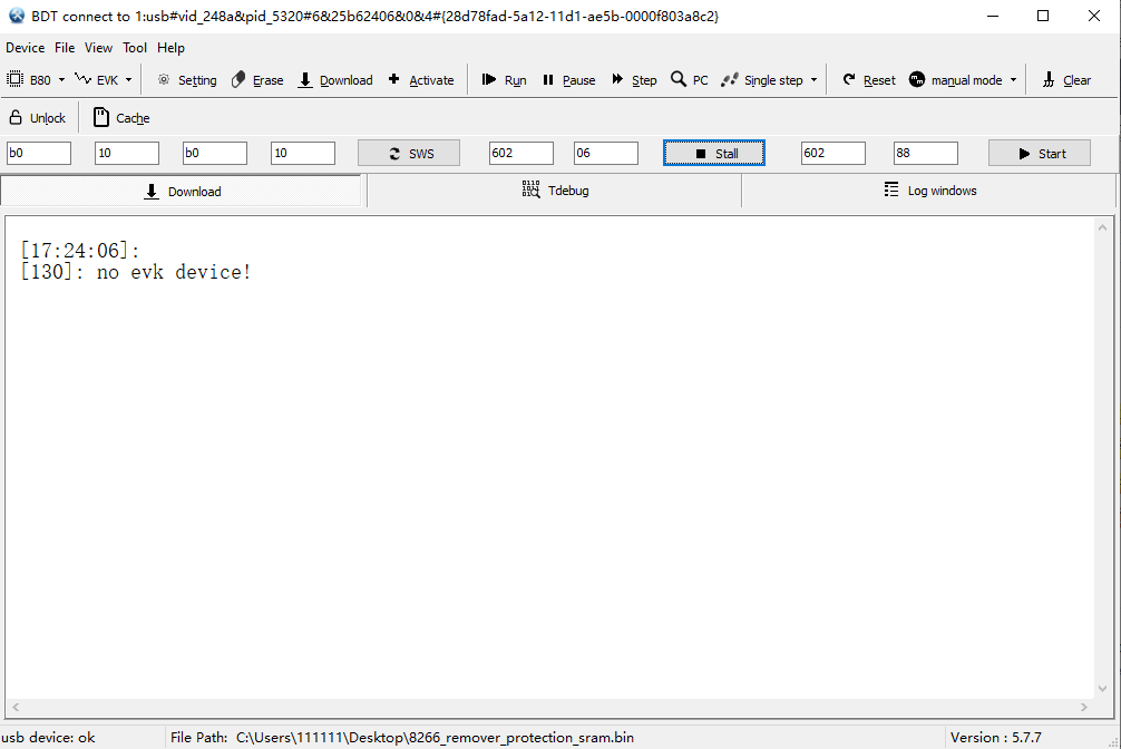

出现这个情况,上电盒子的四个灯都不会亮,是不是盒子损坏了?

pid为5320代表程序异常了,参考这篇帖子的内容进行更新小黑盒固件:小黑盒烧错固件了,现在烧不进固件了 - 工具 - 泰凌技术论坛 - Telink

 楼主| 发表于 2025-3-14 09:47:26 | 显示全部楼层 来自 福建厦门
按您提供的方法修复后,情况还是一样的
