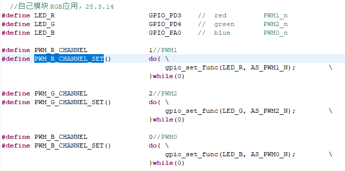

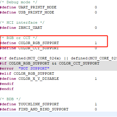

rt,   开启RGB,APP可以识别出来设备。 APP调节RGB, 硬件PWM没有改变的。  我修改了IO对应的PWM。
