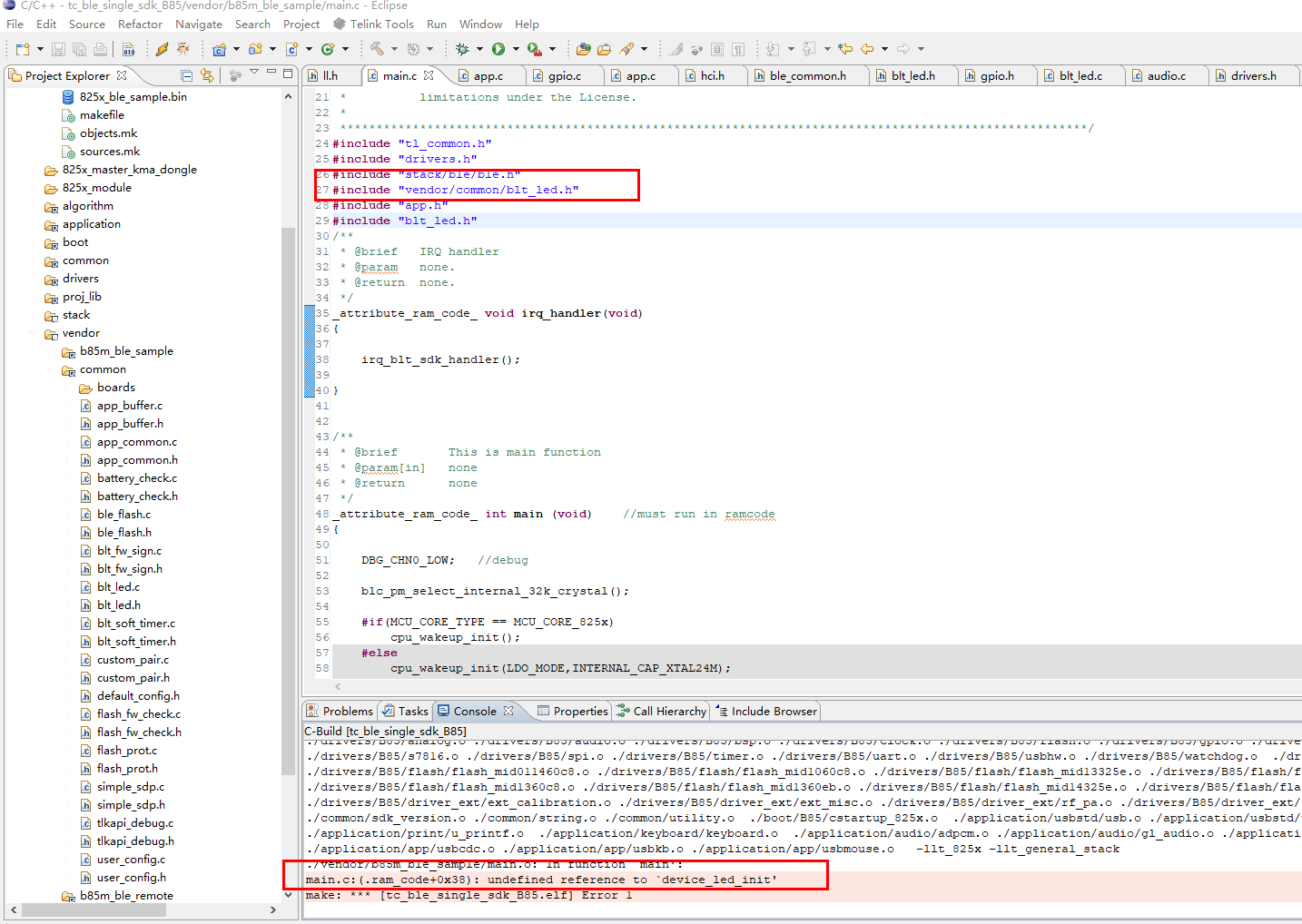

image.png 在sample例程上想驱动开发板的led。 报错了

blt_led.c在ble_remote中有使用范例。在ble_sample demo中直接使用GPIO API操作LED
