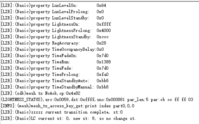

             你好,现在我用一个dongle烧录了8258_mesh_gw_node例程,开发板烧录了mesh例程,两者同时上电,但没反应。  不是会自动连接的吗?
              请问需要怎样弄才能让Provision跟mesh组网。
             打印mesh的结果如下:
