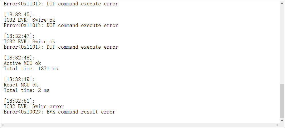

有块板子是我在烧录编译通过的程序后再也解锁不了flash了,如图: 6d2343c79f5431c93744aaf5ef4998f.png

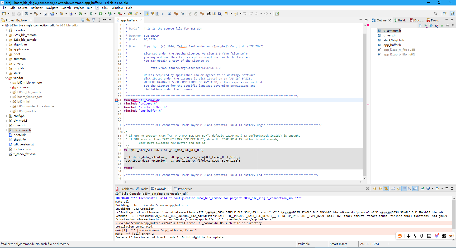

我试了试之前的程序烧其他板子(因为我写了业务层代码,然后蓝牙部分没有怎么看懂,就直接把应该一直执行的两个函数blt_sdk_main_loop();blt_pm_proc();放进我的任务主循环里了。会不会是代码问题导致芯片上锁了?)是可以的,然后找了一个普通的蓝牙sdk,发现项目是通过不了编译的,如图 68ab3f46734fbb42cf24631758f49e1.png ,提示引用不到tl_common.h头文件

发表于 2025-3-24 17:19:33 | 显示全部楼层 来自 上海
路径里面是否有中文?

 楼主| 发表于 2025-3-25 08:30:29 | 显示全部楼层 来自 浙江嘉兴
TL_SW 发表于 2025-3-24 17:19
路径里面是否有中文?
对,是中文路径的原因,忘记回复了,另外无法烧录的问题也已经解决,
