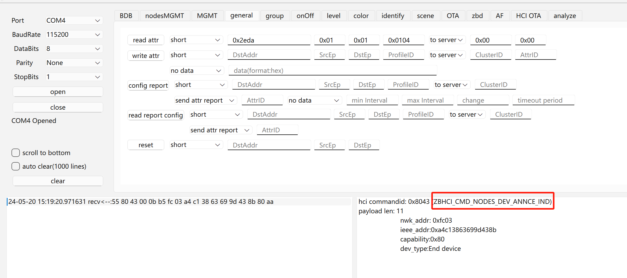

使用sampleLight设备, 路由节点加入协调器创建的网络后, ZGC TOOL未收到节点加入通知,sampleSwitch加入网络是有通知的
sampleSwitch设备

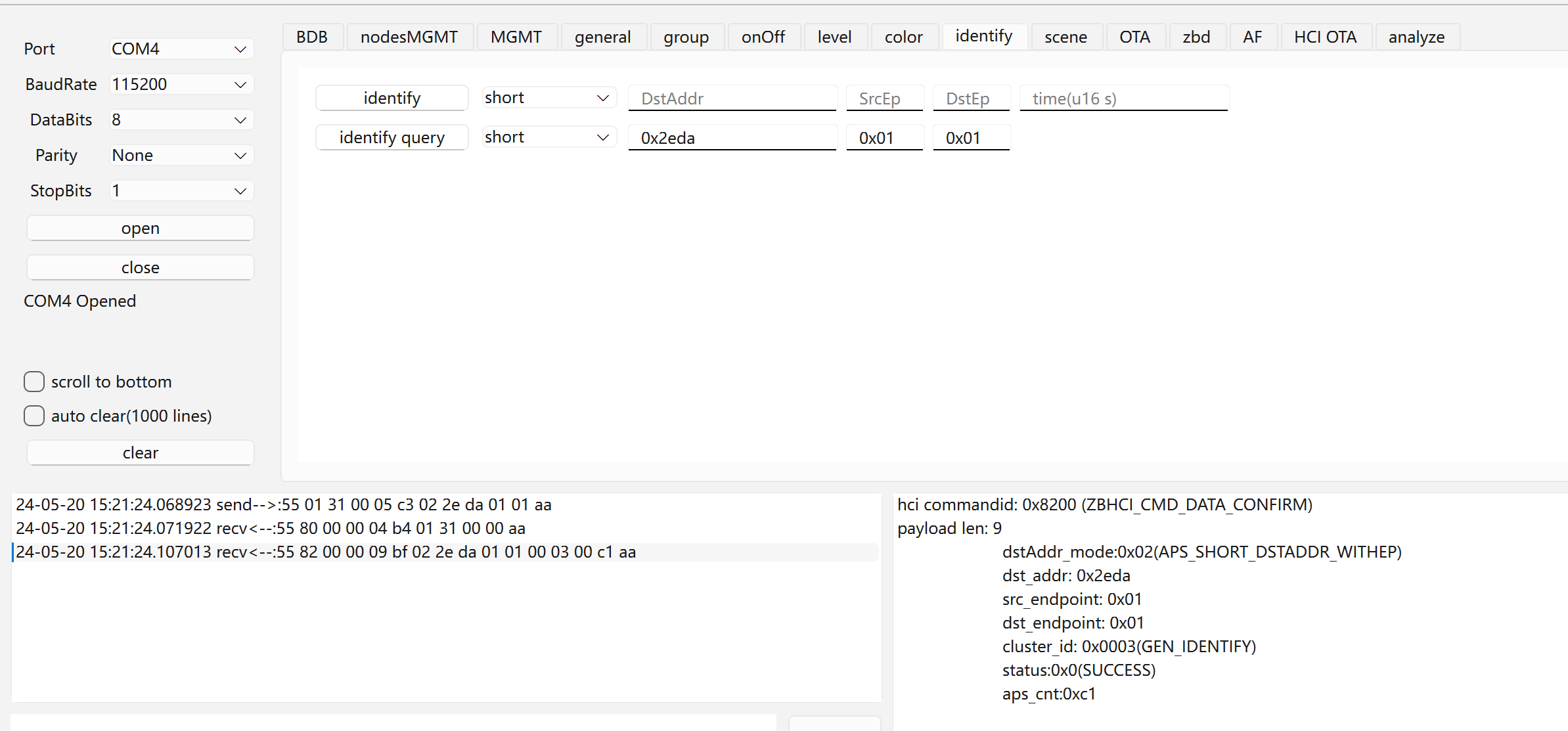

sampleLight设备,没有设备加入网络通知,通过identify是可以查到设备的
带有路由功能的设备加入网络是没有通知的吗?

 楼主| 发表于 2024-8-22 17:32:11 | 显示全部楼层 来自 上海
sampleSwitch不管是首次入网还是上电回连都会广播devAnnce命令,而sampleLight首次入网会广播devAnnce命令,但重新上下电就不广播devAnnce,所以HCI就不会触发devAnnHandler通知了。
如果希望sampleLight重新上电任然广播devAnnce命令的话,你可以手动调用zb_zdoSendDevAnnance()
