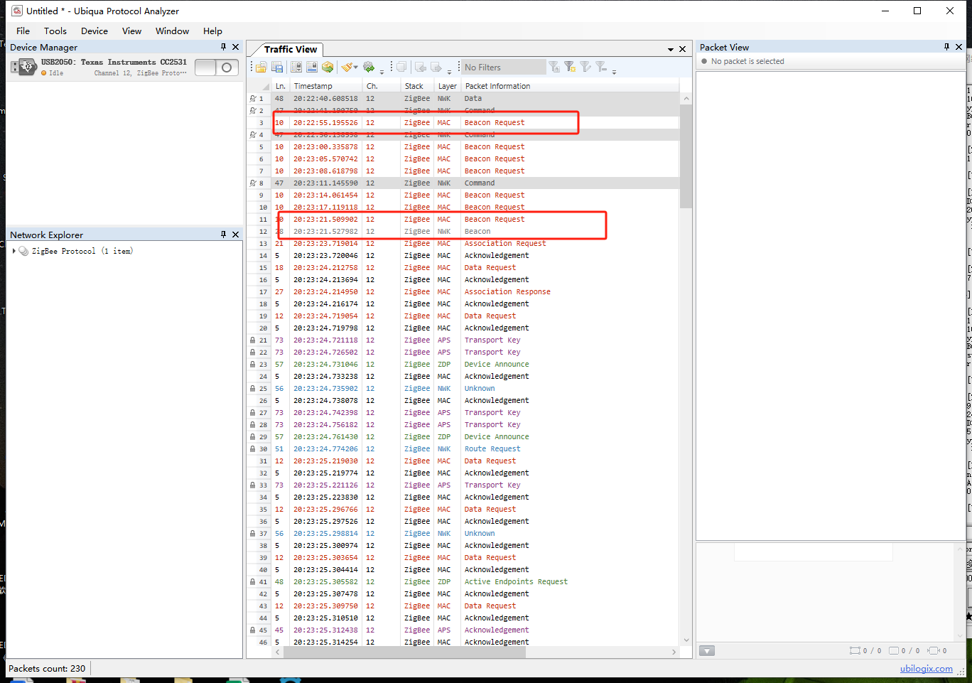

             在使用zigbee和ble共存SDK对节点进行入网时发现节点设备发出的Beacon Request请求网关没有应答该Beacon,有时也会在节点发出多次Beacon Request后才进行应答,这导致我的节点设备很难完成入网。
             这种情况我应该如何去调试呢,目前我无法打印网关是否收到了Beacon Request,是否发出Beacon应答包的日志,只能通过抓包发现,以下是截图。

从抓包上看,是回复beacon较少,可以拉距距离看看。

这个距离是相距20cm左右,且协调器带有天线,使用8258Dongle进行入网抓包没有这个问题,会不会是因为节点设备的问题
