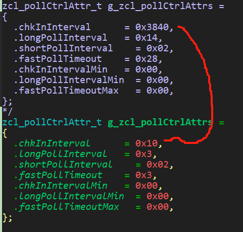

协调器给Client端发送数据时,接收有比较大的延迟,请问该如何动态调整Client的轮询间隔,不考虑功耗,让其可以尽快的接收协调器发过来的数据。
调整以下数据结构值,似乎并没有什么作用。

sampleSwitch默认的轮询间隔是3秒,可以通过修改函数调用zb_setPollRate(POLL_RATE * 3)中的参数来更改轮询间隔。
函数声明如下:
  1. /***********************************************************************//**
  2. * @brief              Set poll rate, only for End-Device.
  3. *
  4. * @param[in]        newRate - in millisecond
  5. *
  6. * @return                RET_ILLEGAL_REQUEST or zdo_status_t
  7. *
  8. **************************************************************************/
  9. u8 zb_setPollRate(u32 newRate);
