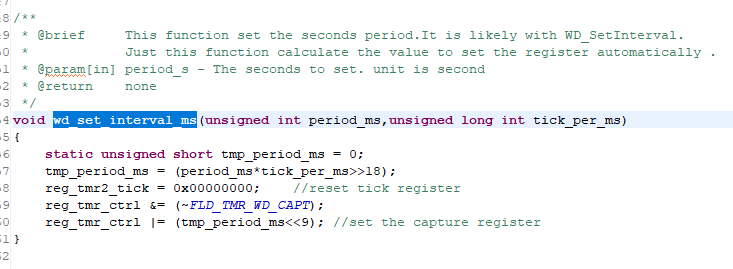

请问SDK里面的drivers里面看门狗函数怎么设置,他们两个参数怎么配合?没看懂,还有看门狗的时钟是多少呢?手册里面也没有看到

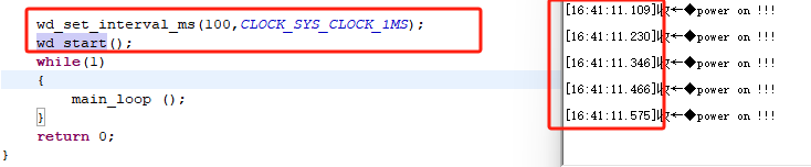

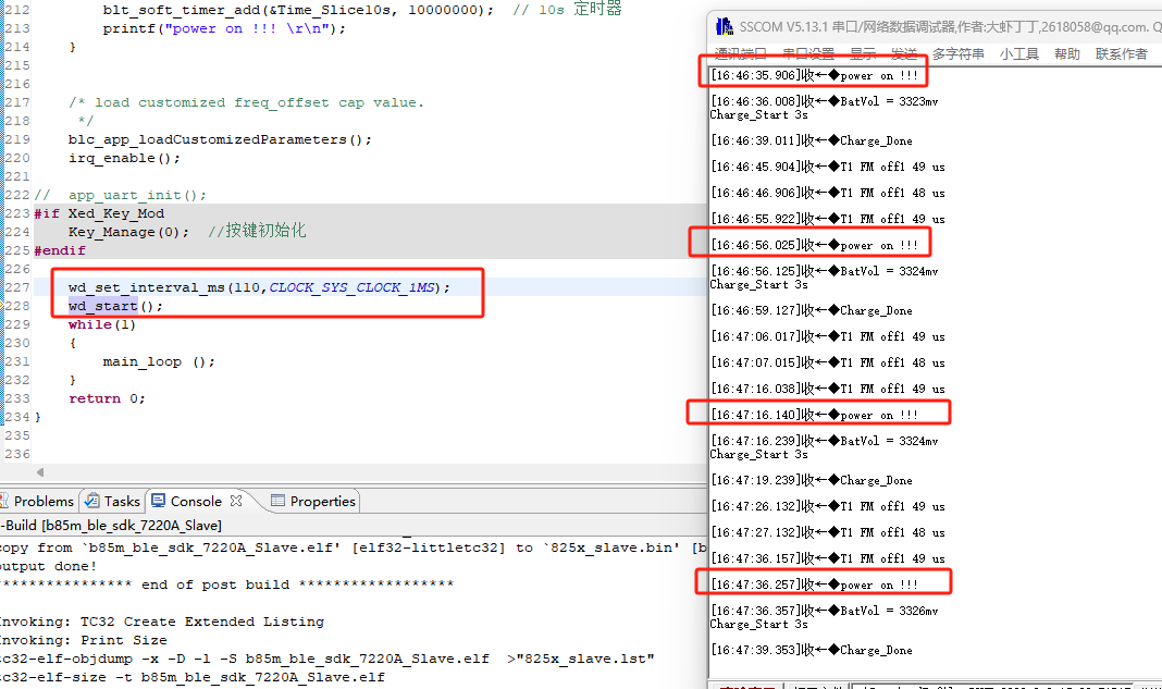

请问一下,当时的测试条件,低功耗是打开并生效的吗?
