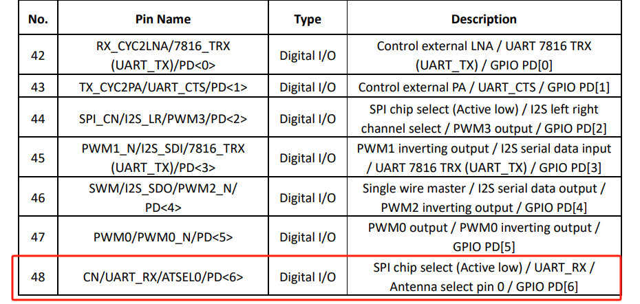

芯片型号: 8258ET48
驱动SDK版本: ble_sdk_multimode telink_kite_ble_sdk_v3.4.1

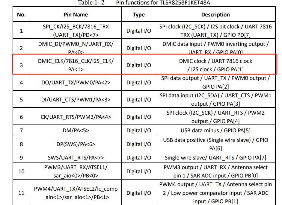

1f3b8a143c21d178d1477e1092d6514.png 5877d7d38c56503de87b09f1b0545d7.png 比如我现在用的3号引脚,我想映射,让3号引脚可以当48号引脚SPI_CS用

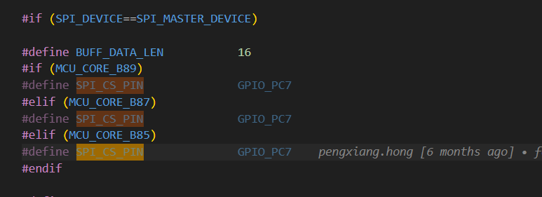

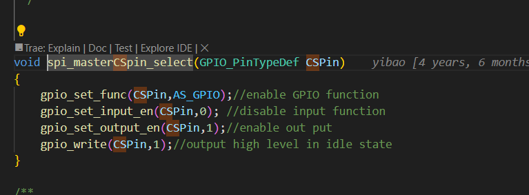

可以参考驱动的spi demo 如何配置cs
