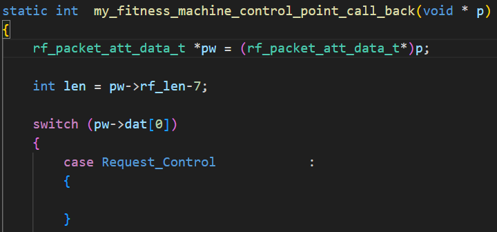

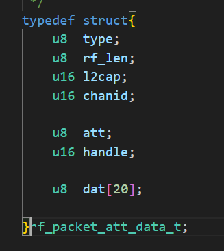

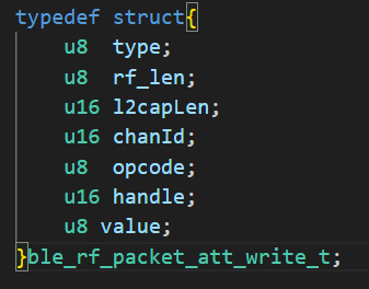

1,我单链接的回调函数是按照别人的写法可以实现功能的,目前的写法如下: 7e2685315bc555d7e495c12d8b21db3.png ,由于更多需求,现在是需要在项目中增加主机功能,目前是1m1s的程序,但是多连接的sdk,虽然结构体有类似的,但是demo里回调函数指针类型不同,标准程序里是这样定义的结构体 420d5768190f0f26cca55233024d977.png ,单链接的结构体 05d91500166511a7ba2ed94ed4264be.png 是这样的,能否告知一下多连接sdk类似于rf_packet_att_data_t的指针?我现在回调函数进去不知道怎么获取作为从机时的接收到的数据()。

1. 可以直接对结构体中的value取地址,按照指针的方式结合长度使用,或者参考feature_test里面feature_ll_more_data demo中的my_client_2_server_write_callback 用法。
