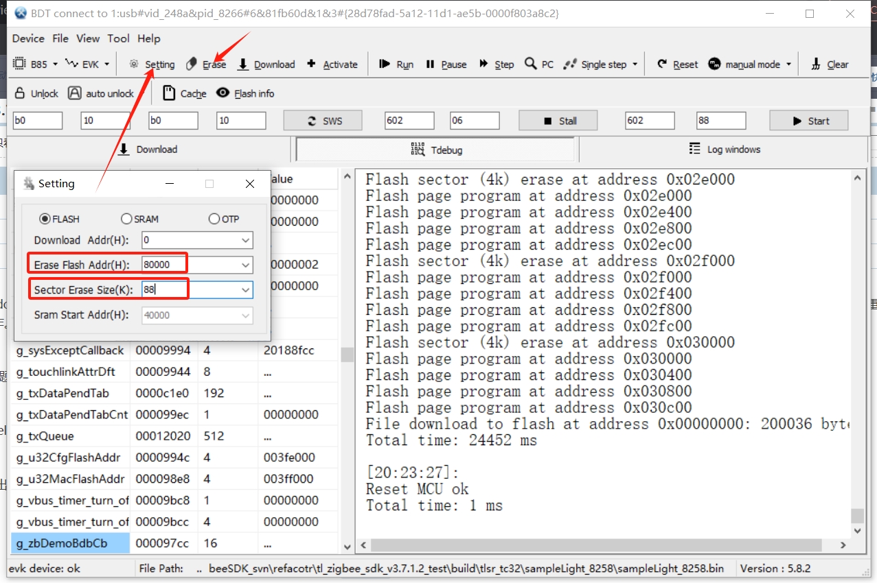

39
227
227
 楼主| 发表于 2025-5-10 08:23:54 | 显示全部楼层 来自 广东深圳
只是在特定的环境下,出现这个情况。NV抹去, 怎么操作,方便截图参考下,我来实验。
319
1021
1021
发表于 2025-5-16 16:48:05 | 显示全部楼层 来自 上海
利用BDT工具指定擦除的起始地址和大小后,点击“Erase”。
