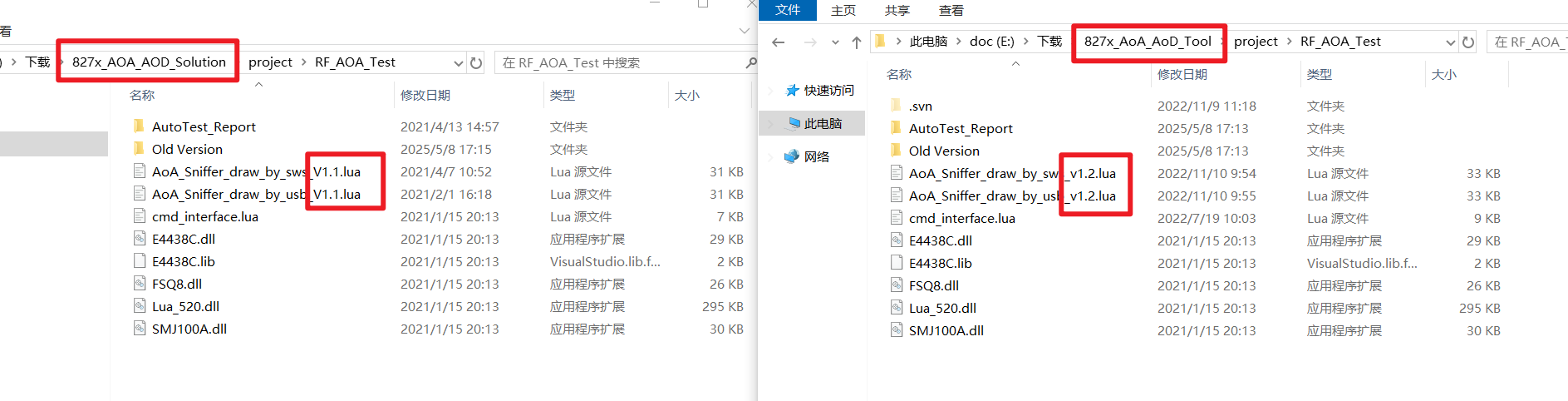

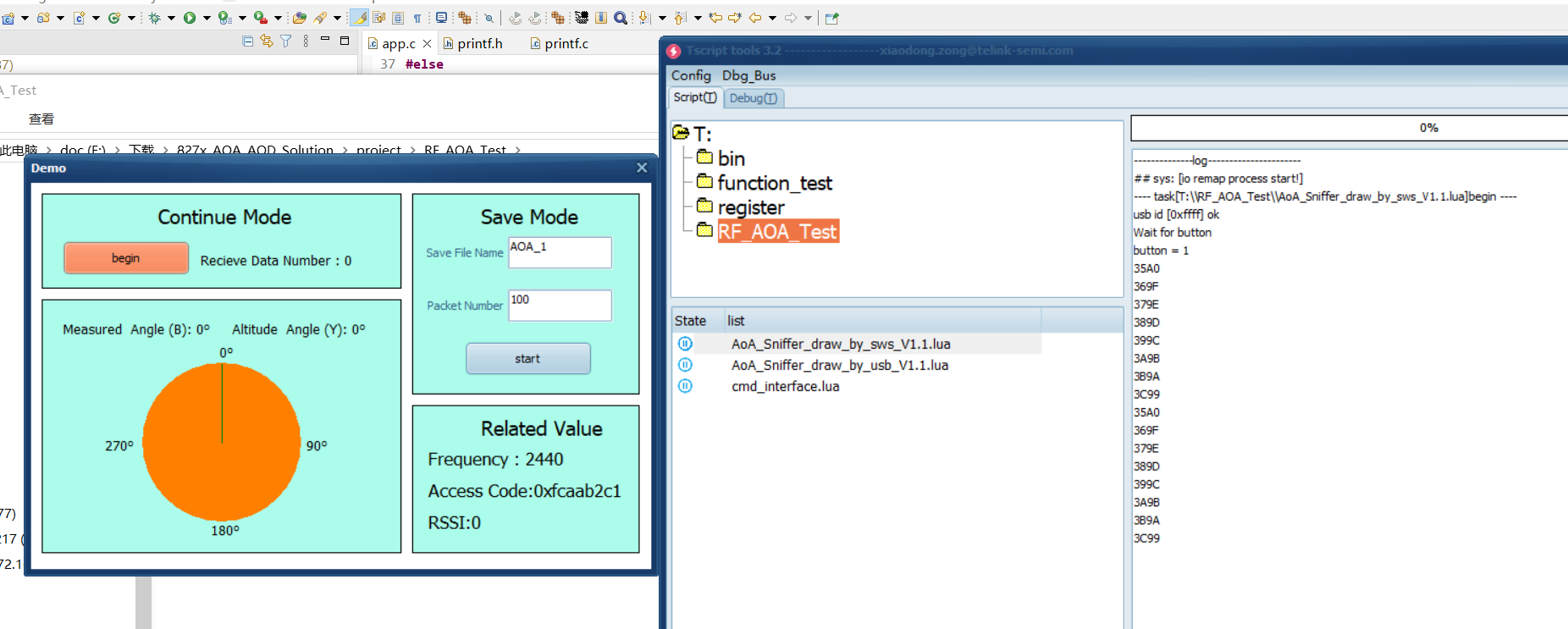

参考 定位解决方案介绍 - Telink Documents 烧录对应的程序后获取不到角度信息
下载 Location Services - Telink wikiTLSR8278 对应的工具 https://wiki.telink-semi.cn/tool ... 27x_AoA_AoD_Tool.7z
烧录其中的程序后可以获取到角度信息,但是似乎并不准确,没有在一定范围内波动,而是随机跳动
看方案介绍中lua脚本是用的1.4的,在官网上并没有找到1.4这个版本的,下载的最新的是1.2的,请问下这个是否和脚本以及硬件版本,程序等有关系?

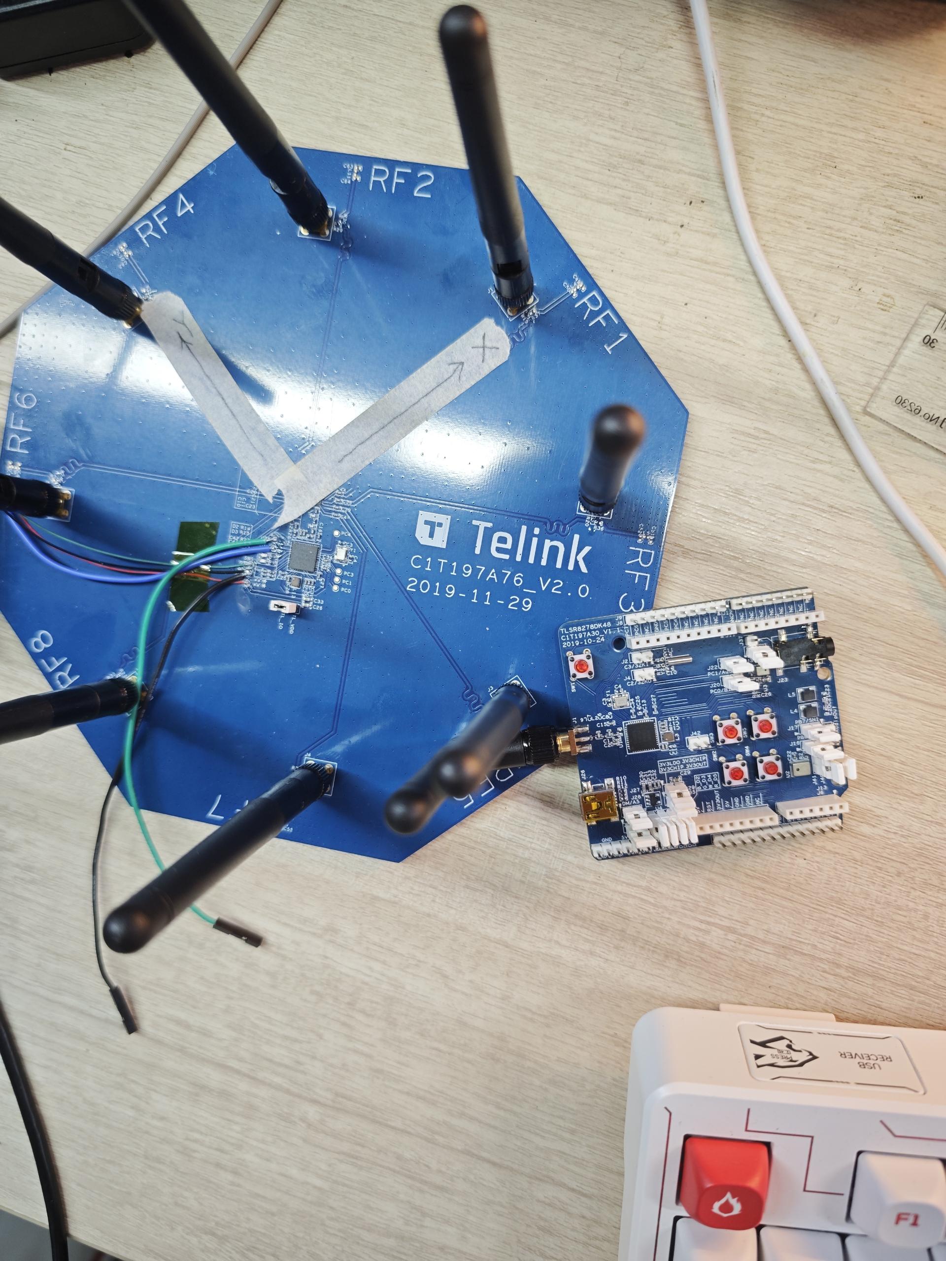

我用的硬件版本如下
发表于 2025-5-12 15:58:30 | 显示全部楼层 来自 广东深圳

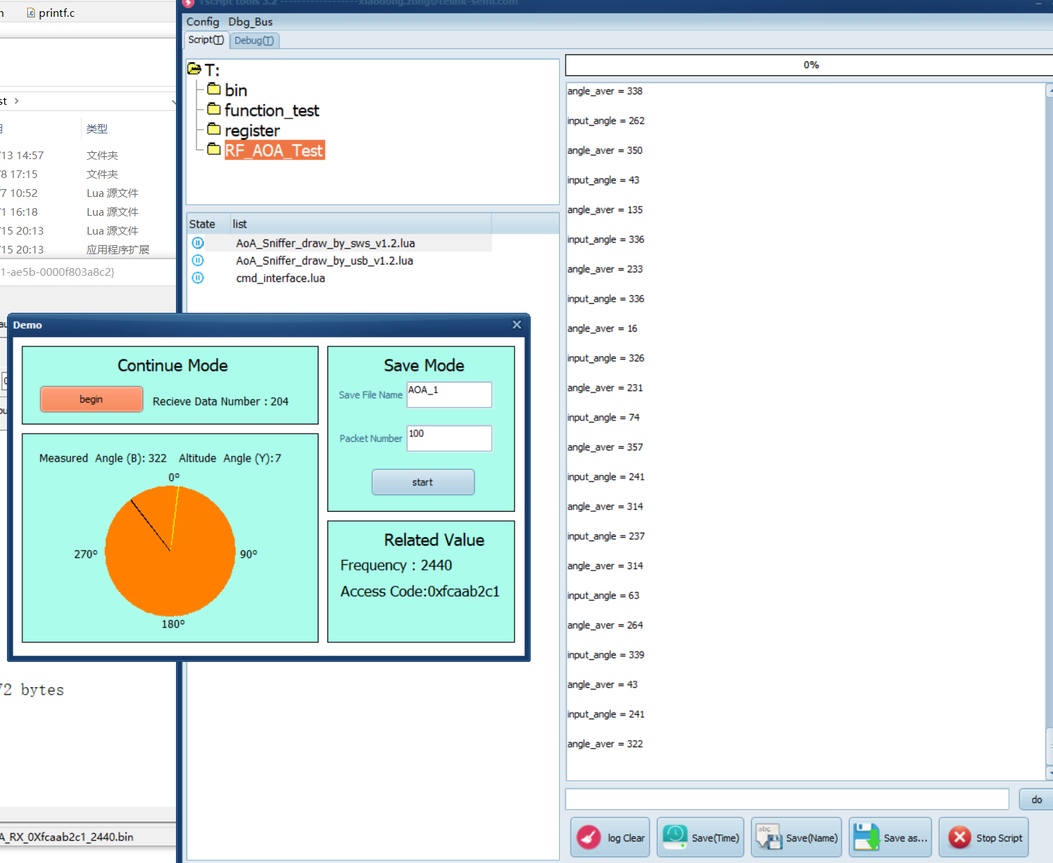

我编译了telink_b85m_driver_sdk中B87的RF_AOA_Demo,用AoA_Sniffer_draw_by_sws_v1.2.lua测试,当我调整单天线发射端所在角度后在软件界面上需要大概半分钟左右才会刷新到对应角度,
请问这是正常的吗?
能否提供一个AoA_Sniffer_draw_by_sws_v1.4.lua版本的工具和对应的AOA测试的Tx,Rx程序,目前只是在方案评估阶段,想快速的看一下具体效果,谢谢!
