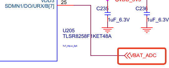

我有2个ADC外设,1个接的AD按键,另1个PB7脚用来检测电池电量(如图)

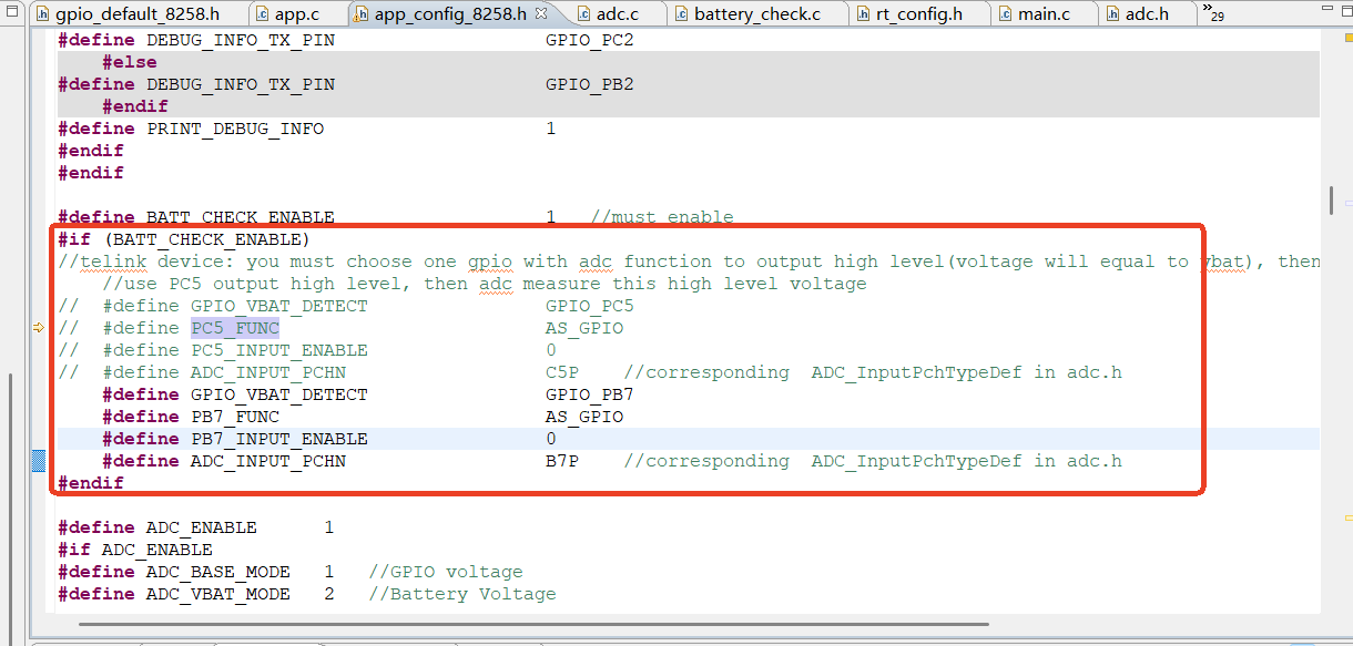

我按照如下方式配置IO口,但检测出来的数据基本都是3300(实际接入电压约为1.6-1.9v)。看了文档说这是一个输出口,输出正好等于电池电量,关于这点不是很理解,想请教具体的操作该是怎样的。

这个是检查内部vbat电压的,825x需借助adc io把vbat电压引出来检测。这个检测io不需要外接任何电路,建议选择没引出来的具有adc功能的io,这样就不会占用到用户可能用到的io。
