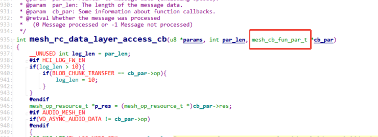

发表于 2025-5-28 14:13:25 | 显示全部楼层 来自 广东深圳
ttl在消息对应的回调里面可以获得,
