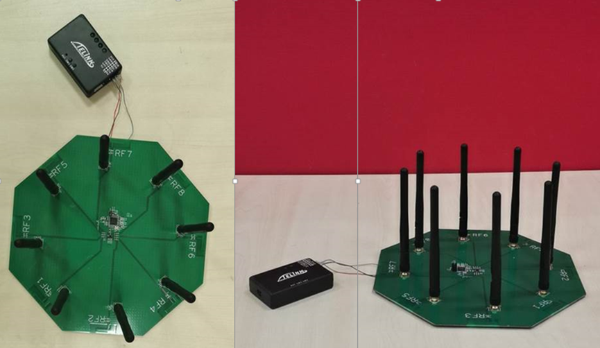

大佬们,我在用一个多边形板测试定位效果,就是图中这种。我把定位标签放在多边形板的正下方50厘米处静止不动收集的数据。

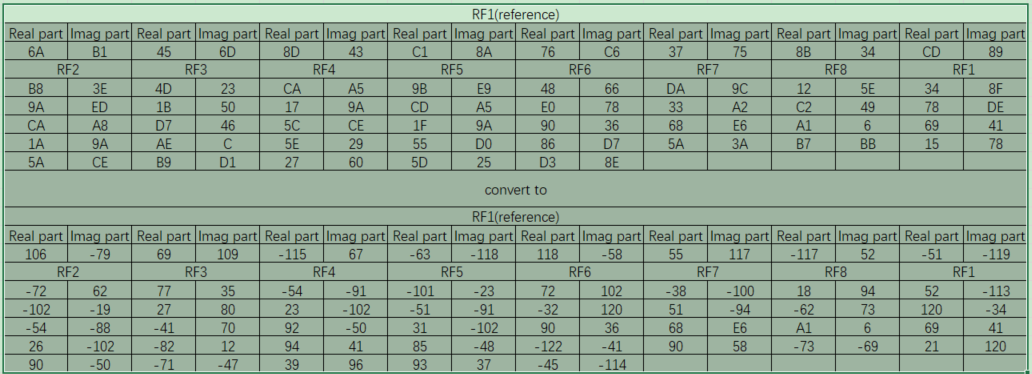

iq data:122 0 0 0 237 18 20 104 49 50 51 52 53 54 55 56 57 58 59 60 61 62 63 64 65 247 57 167 103 113 176 60 221 142 64 253 113 243 180 61 219 168 68 217 117 149 7 171 162 151 97 59 195 183 84 63 169 69 171 139 141 72 67 144 233 77 3 172 140 134 81 222 189 6 144 74 181 38 129 210 170 228 152 204 42 79 163 145 180 219 89 87 61 81 248 79 229 173 45 182 88 0 131 52 180 150 87 212 41 179 66 8 214 170 95 58 194 66 115 157 96 243 4 2 69 16 66 0 185 0 0 0 0 0 0 62

这里面的theta和angle是什么角度,是方位角和俯仰角吗?如果是的话,为什么这两个值波动这么大呢
然后我还通过iq data里面的90个数据计算了一下角度,发现很不稳定,是计算方法有问题吗?理论上,我放在板子的正下方,方位角和俯仰角得是0吧,但是计算得到的结果不同iq数据差别很大。
程序是按照官方文档开发的:定位解决方案介绍 - Telink Documents
