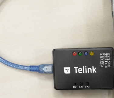

 楼主| 发表于 2025-2-27 17:59:01 | 显示全部楼层 来自 广东深圳
image.png 在我们公司淘宝上买这个烧录器,工具在官网wiki上下载Burning and Debugging Tools for all Series - Telink wiki

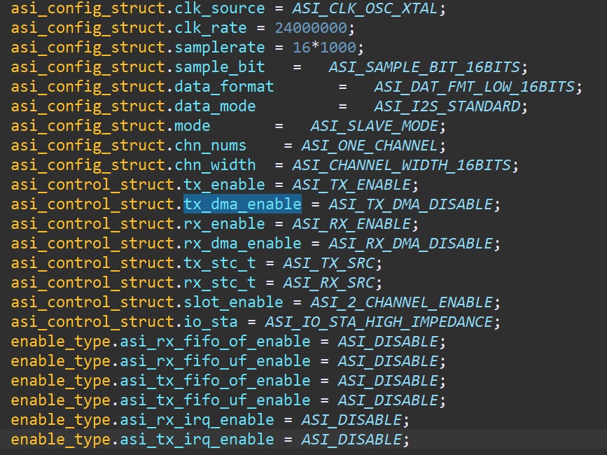

发表于 2025-2-28 10:14:32 | 显示全部楼层 来自 香港
ok已经下单了
还有就是i2s的问题
我照你的改了,但是i2s那些基本设定好像对不上,导致没有声音
如果我想在板子耳机播放应该要怎样改呢?
因为另外那个芯片找不到mclk输出输入
i2s是不是可以不用mclk呢?
这是另外芯片的i2s设定

 楼主| 发表于 2025-2-28 13:08:48 | 显示全部楼层 来自 广东深圳
你的开发板是哪种  拍照发出来看看,如果想在板子耳机播放声音  改回模拟输出  然后两个板子相连接就可以讲话了
76
376
376
 楼主| 发表于 2025-2-28 13:09:28 | 显示全部楼层 来自 广东深圳
i2s是不是是否使用MCLK取决于  I2S从机是否需要,如果不需要就可以不用
76
376
376
 楼主| 发表于 2025-2-28 13:10:44 | 显示全部楼层 来自 广东深圳

发表于 2025-2-28 16:00:30 | 显示全部楼层 来自 香港
前面是mic设定问题导致没有声音,现在好了
我的意思是我有另一家的芯片做降噪
想用i2s传过来再在本地播出来
但现在似乎还是有点问题
audio_i2s_set_pin();
aduio_set_chn_wl(channel_wl);
audio_i2s_codec_config.audio_in_mode = BIT_16_MONO;
这边代码原本就是 BIT_16_MONO 的,
但是声音会变高频,有点像是跳着取数据了
如果我改成 BIT_16_STEREO
声音会有点delay+延长,有点像是同一个数据取2次了
因为我输出i2s那边其实只有mono数据,他是把同样的数据放成左右声道去做i2s
所以我也有点搞不清楚是甚麽问题
发送方我设成单通道就可以有正常声音了
然后这个还是audio_i2s_codec_config.audio_in_mode = BIT_16_MONO;
但我现在是想本地耳机播放,而不是经过mesh传到对面
或者2边一起做可以吗?
