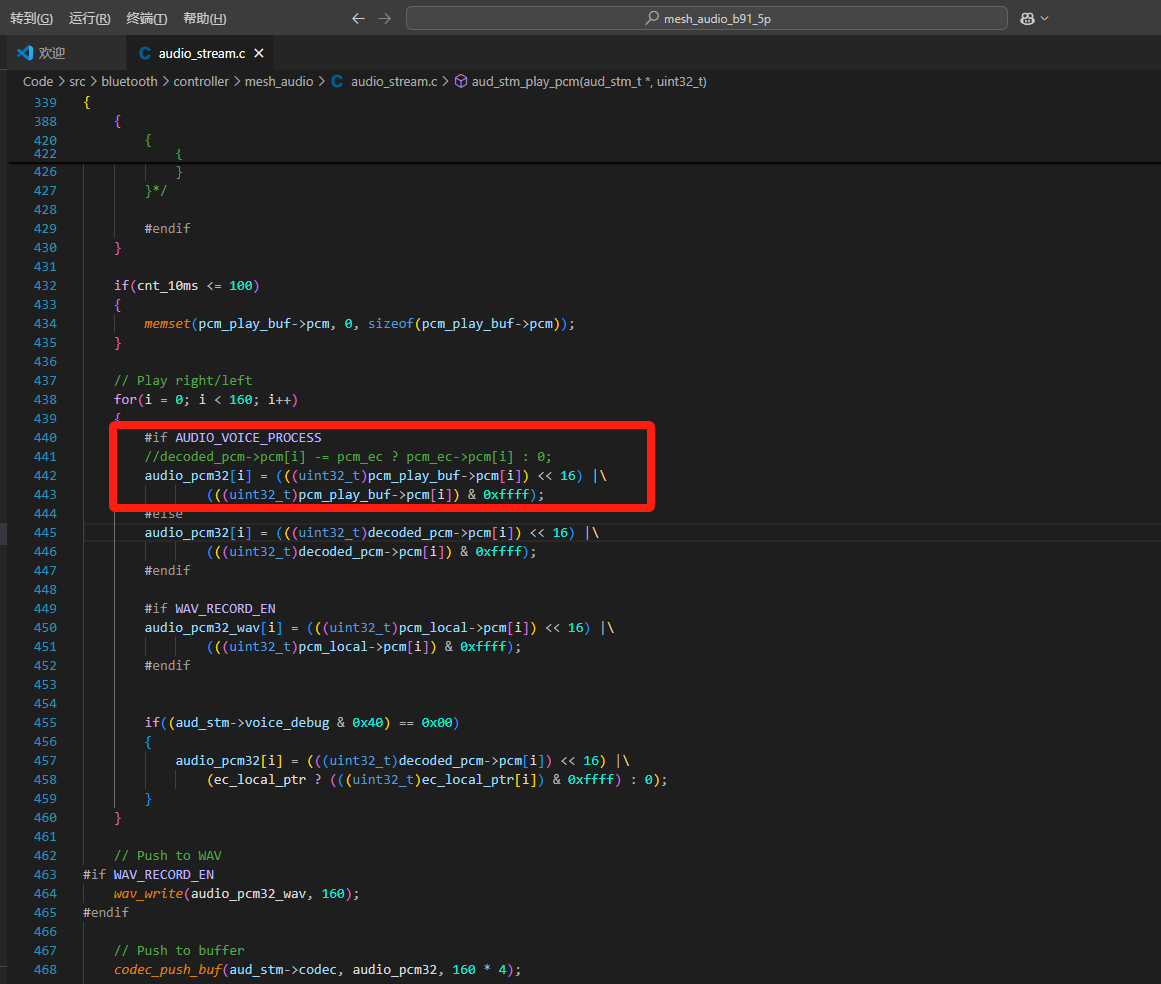

 楼主| 发表于 2025-2-28 17:04:56 | 显示全部楼层 来自 广东深圳
我们I2S这边 除了上面我图片贴的改动  任何初始化都不要改    如果是I2S从机听着有问题  需要改从机那边。

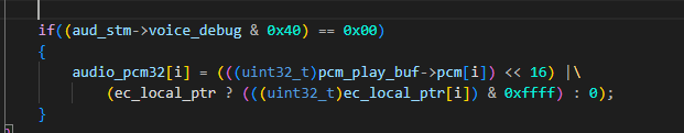

 楼主| 发表于 2025-2-28 17:10:01 | 显示全部楼层 来自 广东深圳
这个地方是我们播放声音决定左右声道的地方    这里是把单声道的MIC   拼成双声道的SPK数据给出去,如果想其中一路输出MIC数据可以参考下面图片
ec_local_ptr保存着本地MIC声音

发表于 2025-2-28 17:55:04 | 显示全部楼层 来自 香港
TL_CSJ 发表于 2025-2-28 17:10
这个地方是我们播放声音决定左右声道的地方    这里是把单声道的MIC   拼成双声道的SPK数据给出去,如果 ...
明白,谢谢
但我现在想做的是把i2s收来的data直接本地播放
上面你讲的方法我试了是变成收方播什么出来
但代码看着像是讲本地播什麽,有点奇怪
但是好像把audio interface定义了之后会连输出也换成i2s
