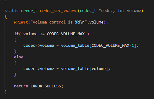

 楼主| 发表于 2025-3-5 11:17:56 | 显示全部楼层 来自 广东深圳
mesh audio 是数字对讲机,不是传统那种对讲机,  我们mesh audio这边会有个AGC算法去平衡输入音量过大的功能
用这个函数可以设置音量

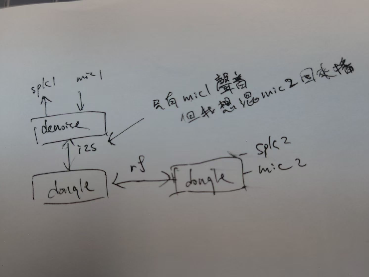

发表于 2025-3-5 15:02:32 | 显示全部楼层 来自 香港
那把对讲机的功能加到蓝牙sdk做切换行不行呢?
请问可以怎么找fae呢
另外那个不是蓝牙,说错了,是i2s
现在是插拔一次才有数据
不知道是哪边问题
我再排查一下
然后拔插一下是有声音了
我预期是我i2s传过去的声音+对讲机的声音一起回来
但现在只有我i2s传过去的声音回来了
请问这部分在哪里可以修改呢

 楼主| 发表于 2025-3-5 18:17:14 | 显示全部楼层 来自 广东深圳
但现在只有我i2s传过去的声音回来了  这个没太明白  可以简单画个图表示下你们的设计吗

发表于 2025-3-5 19:09:47 | 显示全部楼层 来自 香港
但现在只有我i2s传过去的声音回来了  这个没太明白  可以简单画 ...

 楼主| 发表于 2025-3-5 21:07:01 | 显示全部楼层 来自 广东深圳
你的意思是  同一个PCBA上  有两个B91芯片吗

 楼主| 发表于 2025-3-5 21:12:38 | 显示全部楼层 来自 广东深圳
一下子还是没明白  如果方便的话  画的再清晰点  然后加个详细的描述。。。
