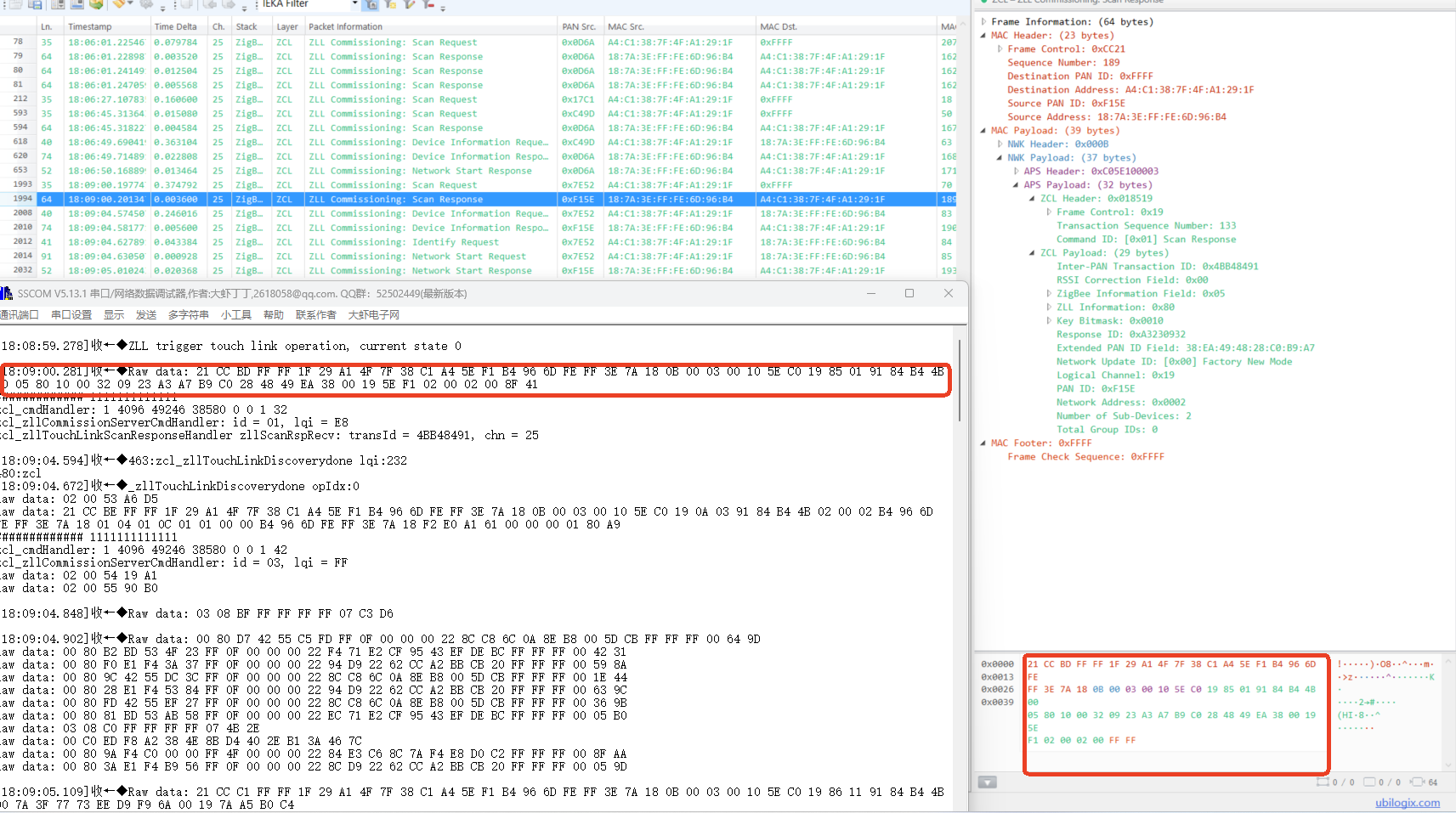

Touchlink配对抓包
Touchlink配对抓包
后续我又通过rf_macDataRecvCallbackRegister 将MAC层数据打印出来,上图是我开始Touchlink配对时的抓包信息,可以看到scan response在串口工具和抓包工具里是一致的,但是在恢复出厂设置的时候,抓包工具可以抓到scan response,但是串口工具就没有报文的打印信息。

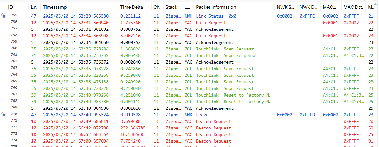

A474F719-B731-42e4-B51C-EEDC535B3140.png 12C67F22-346A-4140-98A6-89AA215209F8.png 这是其他设备的抓包数据。
第一张图可以看到两个灯具的shortaddr分别是0x61和0x62.并且在发送onoff命令的时候,设备向0x61发送命令,0x61再广播该命令,0x61是路由设备。
在第二张图对0x61做恢复出厂操作之后,0x61离网之后,设备主动会发送rejoin request去加入0x62的路由。
但是在开发的时候,使用泰凌SDK提供的接口,如上述回答一样的API,无法触发rejoin reqeust的操作。所以想问下 需要如何实现图二的rejoin request
