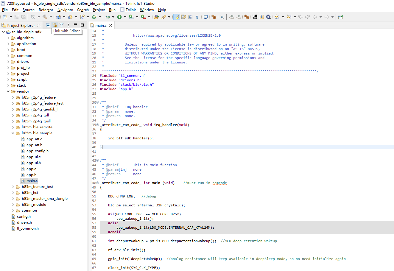

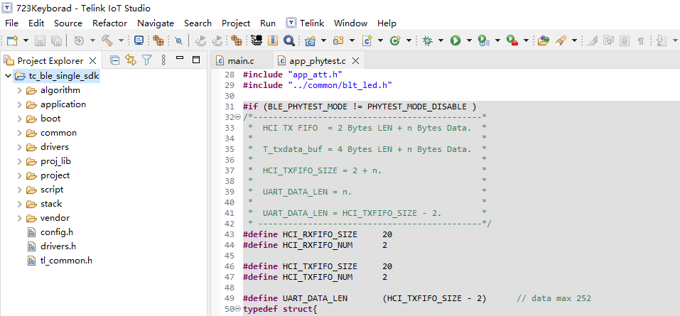

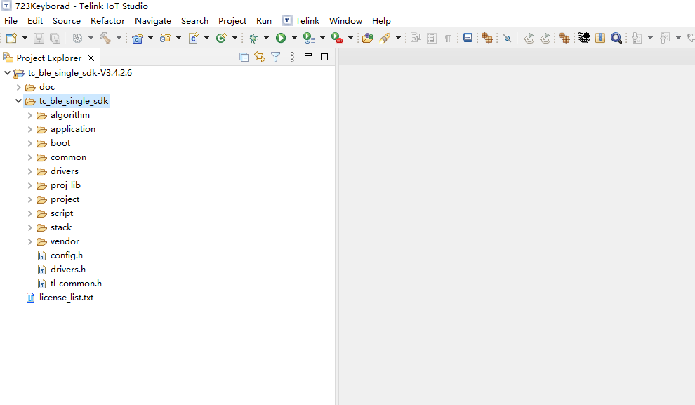

image.png 导入SDK怎么进行编译呢?锤子图标是灰色的

发表于 2025-7-4 10:05:21 | 显示全部楼层 来自 上海
选中project试下

 楼主| 发表于 2025-7-15 09:08:14 | 显示全部楼层 来自 广东东莞
TL_SW 发表于 2025-7-4 10:05
选中project试下
这里Project嘛
C:\Users\admin\AppData\Local\Packages\45479liulios.17062D84F7C46_p7pnf6hceqser\LocalState\history\NB4DIF

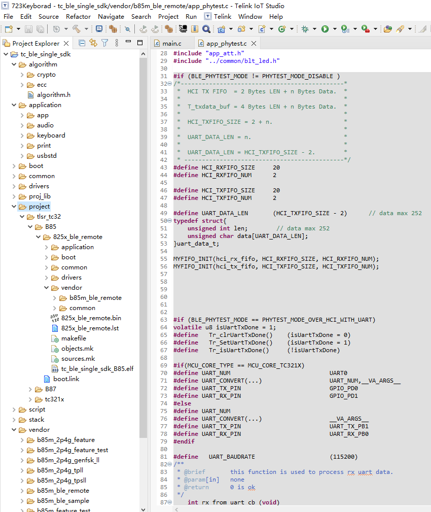

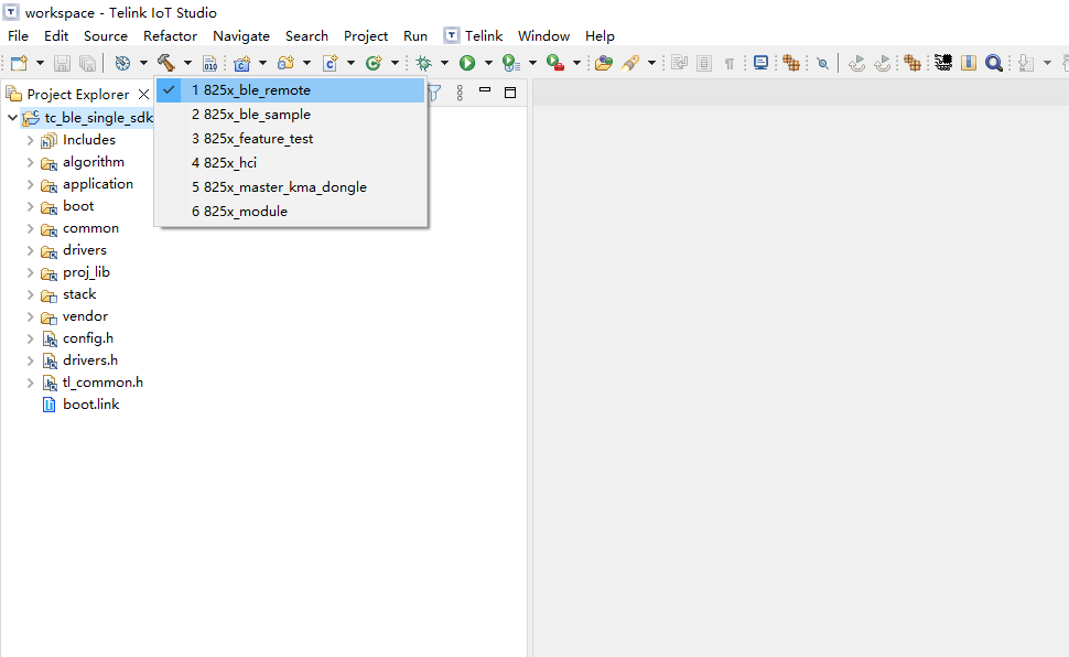

发表于 2025-7-16 16:08:18 | 显示全部楼层 来自 上海

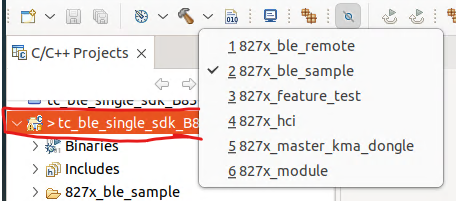

微信图片_20250716160645.png 如上图所示,选中tc_ble_single_sdk后,点击锤子,下拉选项看下是否有

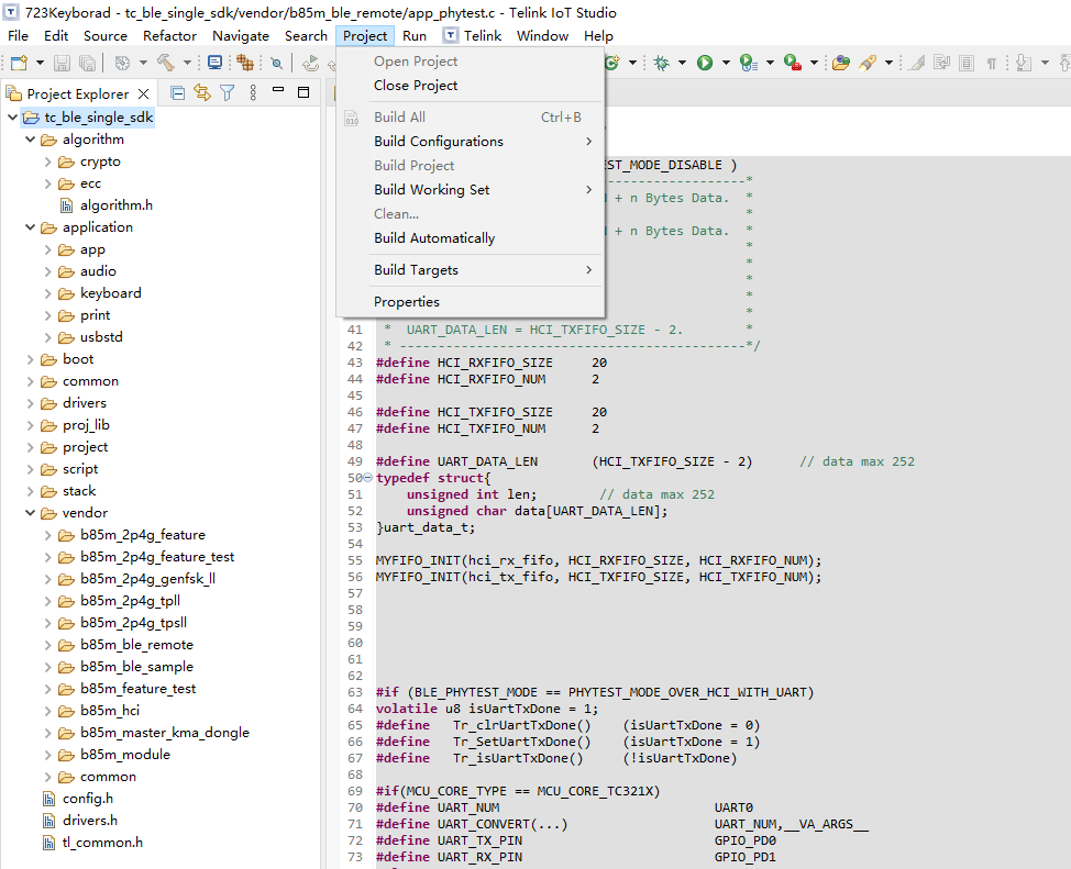

我们这边看不到这个问题。
麻烦删除重新导入下,另外确认下你本地的SDK文件是否有被改动过,官方SDK V3.4.2.6导入后,显示的project名称应该是tc_ble_single_sdk_B85
155

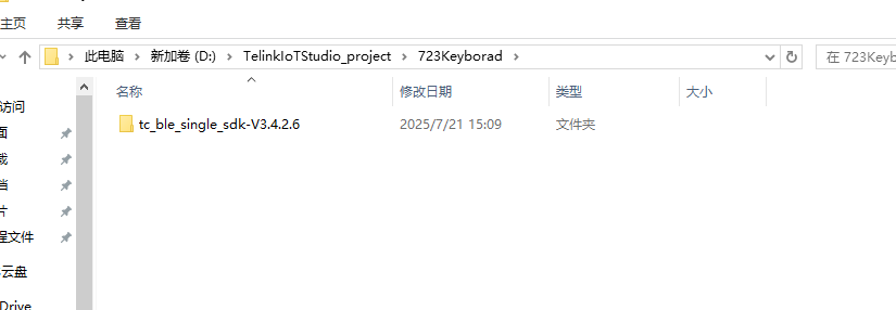

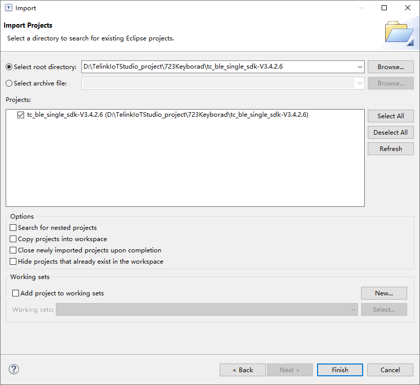

我这边测试没有问题。麻烦按以下步骤尝试:
1. 填入建立的workspace(建议使用新建的workspace尝试,以排除workspace的问题)
2. 导入project
3. 选中已存在的project
4.填入SDK路径,按图中所示导入SDK
5.编译Demo
155

可以了,应该是workspace的问题,我删除新建就可以了,感谢
