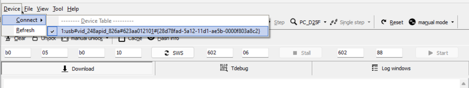

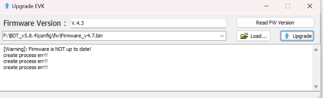

烧录器正常连接,无法更新烧录器固件?

检查一下BDT 工具config目录下Cmd_download_tool.exe 是否有被杀毒软件误删除的情况。

1、请检查执行文件BDT\\config\\Cmd_download_tool.exe是否存在,如果不存在,考虑重新下载BDT或者重新解压缩BDT压缩包
2、杀毒软件或者360可能会误删除该执行文件或者阻止该文件执行,如果频繁出现此问题需要给BDT添加白名单,或是关闭杀毒软件
