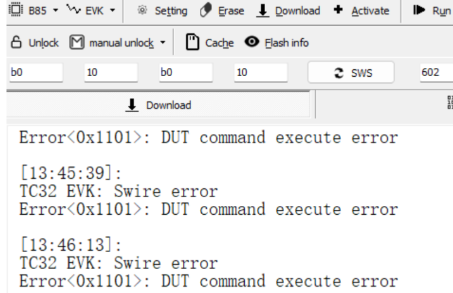

无法正常烧录,显示如上图,请问大概是什么原因啊?

你先点击active看看

1、确认burning evk上的3V3、SWS、GND正确连接到开发板上
2、确认BDT上选择的芯片是否跟开发板所对应
3、确认burning evk处于正常连接状态(正常态为上电后四个灯闪烁,随后常亮绿灯),如果状态异常需要重新拔插上电
4、确认开发板上的电源跳线帽是否正常连接
