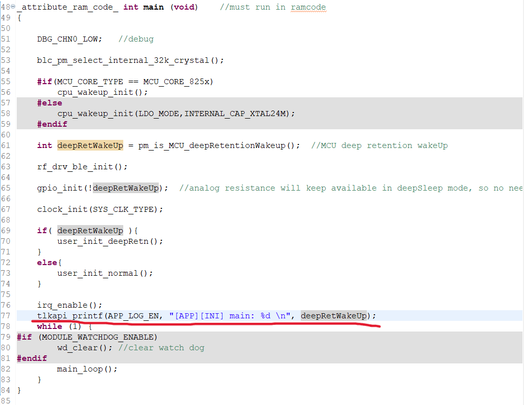

在TLSR8251F512ET24上,使用tc_ble_single_sdk-V3.4.2.6版本,project上set Active的是825x_ble_sample。
仅在vendor/b85m_ble_sample/main.c中while(1)之前增加一句tlkapi_printf(APP_LOG_EN, "[APP][INI] main: %d \n", deepRetWakeUp);
程序如图:

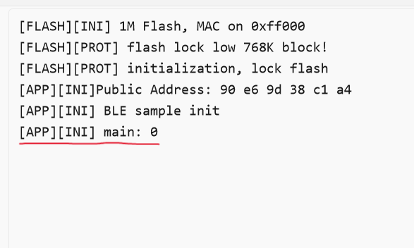

1:在没有host连接的情况下,log如图:
只会进入一次main函数,在main_loop中循环处理。

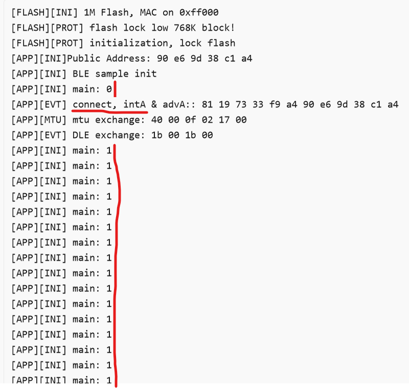

2:在host连接上之后(比如windows笔记本),在没有进行deepsleep的情况下,log如图:
反复调用main函数,PM状态是MCU deep retention wakeUp。

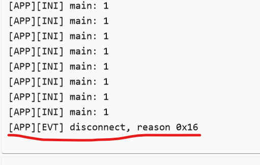

3:直到没有用户按键,主动断开连接,进行deeplseep,log如图:
请问下,按我的理解,没有进行deepsleep时,整个系统应该只调用一次main函数,在main_loop中循环处理,为什么在和host连接上之后,会反复调用main函数,而且是MCU deep retention wakeUp,这种情况是正常的吗?

正常。 请参考handbook中关于PM的处理说明,BLE在运行期间会进入suspend或者deep ret模式

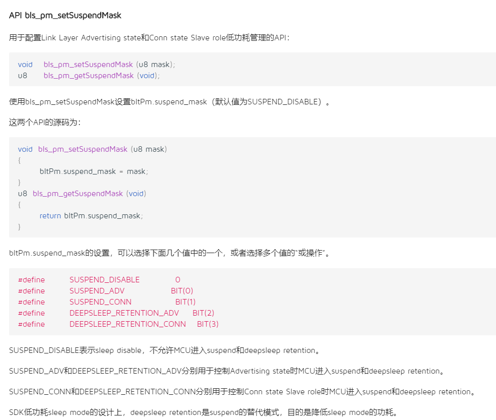

以下来源于handbook,你可以使用其关闭睡眠
